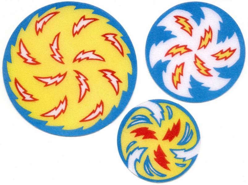

Salut à tous,
je fais appel à vous encore une fois car vous m'avez apporté les réponses à chaque question... vivi
Je recherche des autocollant ou décalcos des trois spins ou roulettes qu'il y à au milieu de mon flipper...j'en ai trouvé au états unis mais plus cher de transport que de décalco. Auriez vous une solution pour moi un site en france ou une solution que je pourrait "bidouiller" tout seul car j'ai trouvé des photos de ce que je recherche en qualité pas trop mal...
Merci à vous.

Hello,
Eh bien impression sur du papier autocollant blanc puis tu mets une couche de mylar dessus et ça roule. Ca fera amateur mais ça sera pas cher....
F
Faboule
A l'origine ils sont censés être dans un matériau qui accroche, histoire de vraiment envoyer la bille valser. Neanmoins ceux que j'ai reçus étaient plats... Ce qui n'empêche pas la bille de valser. Si tu arrives à les mettre à l'echelle, l'impression sur papier collant et la protection par un mylar (film transparent autocollant assez epais) devrait donner un résultat correct (toujours mieux que ces même disques decolorés !)

merci à vous tous pour ces réponses que je considère comme bonne LOL
toutefois j'en ai trouvé un peu moins cher sur le net à 15€ si toutefois ça interresse quelqu'un...

Salut
Moi j'ai imprimé sur du papier autocollant Spécial extérieur de micro application ensuite j'ai mais une couche de verni en bombe.Et pour l'instant après une centaine de parties rien à bougé et la bille accroche bien.
Le papier acheter 9 euros les 7 feuilles et ça peut servir pour d'autres choses.
bilou740
bien entendu les spins se démonte

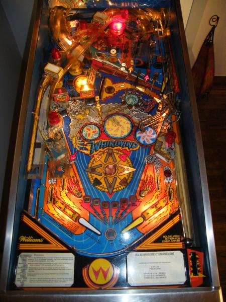

Salut à vous,
voilà je me suis lancé et j'ai imprimé sur du papier autocollant mes spins et le résultat me plait bien...
je n'ai rien mis dessus pour le moment mais le papier accroche drolement bien les billes.
bonne soirée à vous
Une idée
Il y a pas du vernis granuleux ?
Ce serait pas mal de poser cela sur le papier ?
P
pierzp
Oui c'est possible mais je pense que la bille accrocherait beaucoup moins si je vernissais les spins...
alors que là ça colle dur et c'est top!!

bonsoir pierzp
serait-il possible d'avoir les images que vous avez utilisées ( au bon format , si possible , juste à imprimer ) ??
j'ai moi aussi un whirlwind et je trouve votre resultat très satisfaisant .
merci d'avance

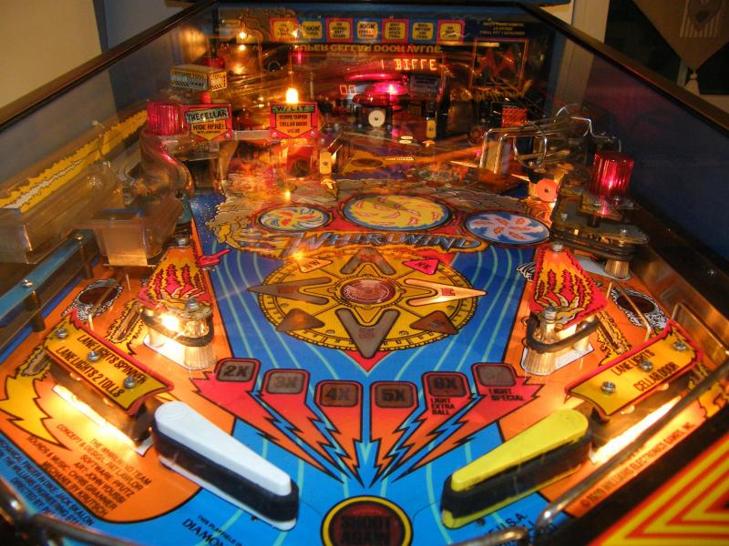

david04
Il est magnifique ce flipper sup.
juste un truc, tu a 2 flip jaune, mais celui bas gauche est blanc ??
Faudrait aussi nettoyer le flip bas droit et changer son caoutchouc.
Et pourquoi pas mettre une carte de tarif et d'instruction customiser ?
http://www.pinballrebel.com/game/pins/card/cardu.htm
P
pierzp
Je sais je sais je vais acheter un kit caoutchouc bientôt et tout changer mais l'ancien propriétaire a changer le Flip gauche et a mis un blanc. Il faut que je trouve un jaune Williams avec le w dessus.
Merci pour le compliment je le bichone et les complètement nettoyé a la mousse plastique.
