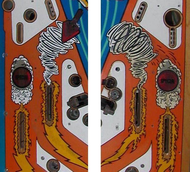

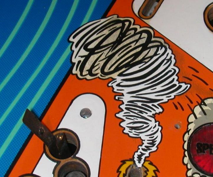

Pour la technique je reste fidele au cure dents
Tres bien pour tout ce qui est fin.
Pour la peinture, en l'occurence c'est de la glycero, que je dilue au white spirit afin d'obtenir la bonne consistance.
Je repasse a certains endroits si necessaire (si trop diluee par exemple) pour couvrir les eventuels manques, mais la glycero couvre bien
