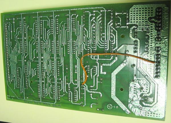

sur mon stern catacomb la vsu-100 (carte voix,speech board...) reste muette
les dipswitchs sont ON j ais verifier toutes les tensions, les cables (j essaierais de refaire ceux de la carte son) semblent ok
j ais posé le strap sur la carte son
seul soucis depuis le debut la nappe qui relie la vsu a la carte lampe etait pas au bon endroit elle etait sur le deuxieme connecteur de la vsu
cela a t il pu endommager la vsu?
sinon j ais lu que la voix etait en relation avec la carte lampe (interrupt #2 cétikoi?)
comment etre sur que le probleme vient pas de la carte lampe?
si apres changement des cables le probleme persiste il me faudra trouver quelqu un a qui envoyer la carte pour la tester sur un flip donc si vous me lisez et que vous possedez un stern de ce type......
