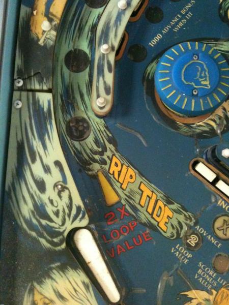

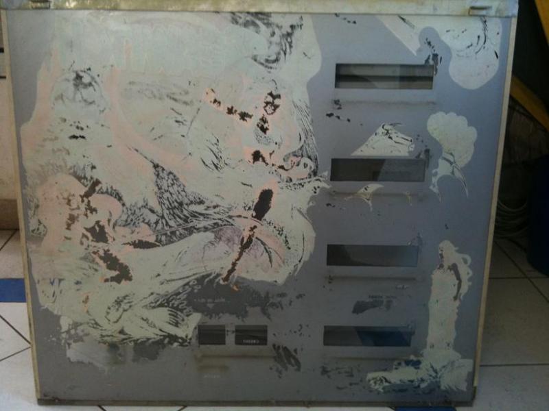

Voici des photos :
un décor du haut est cassé mais réparable je pense:)
alors au vu de tout ca ?
je pense que le prix peut etre diminué mais il a eu un autre contact d'une personne qui habite a une 120 km donc je suis pas sur que la personne fasse le déplacement selon les photos qu'il envoie.
a et la carte qui peut avoir un probleme
j'en ai d'autres mais je pense que celle ci sont suffisante

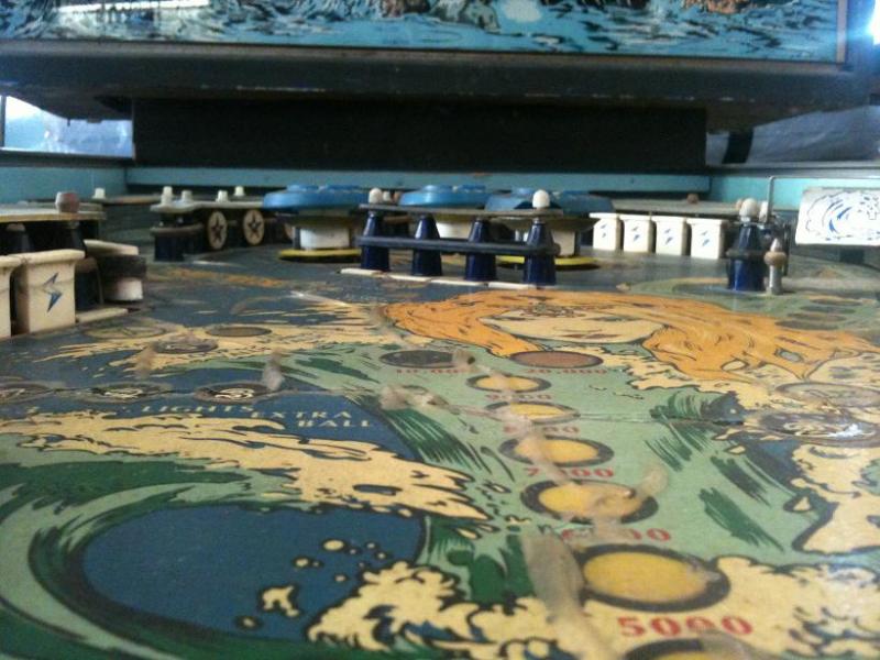

Le plateau c'est vraiment une loterie... Avec un peu de chance le mylar part sans trop de dégâts, mais si la moitié du plateau part avec, tu fais quoi??? Le jeu lui-même, j'en ai un souvenir plaisant... de l'époque :-)
Il est tout à fait refaisable. Si tu comptes le garder, 200 euros c'est bon, si par contre tu veux le vendre aprés, tu va évidement faire une perte entre achat/restauration et vente...
Il te faudra de la patience pour retirer le milar à l'aide d'un sèche-cheveux ou d'un décapeur thermique (doucement avec ce dernier), mais c'est enlevable. La glace est pas mal, donc ça vaut le coup de le sauver.
Pour la carte alim, moi perso, je changerais les trois ponts de diodes br1 br2 br3, par des neufs, voir même en les déportant pour faciliter leurs refroidissement, remplace le connecteur qui a un fil de soudé direct sur les cosses mâles, et apparemment le reste de la carte semble en bon état. Change aussi les fusible dessus par des neufs, en respectant la bonne intensité.
Pour les autres cartes, si t'as un blem, il y a le forum ou les services de David.

j'aime bien les vieux Stern, mais au vue de la backglass, je m'abstiendrais. :c
LA vitre le dérange aussi
Les cartes sont pas mal du tout, surtout la cpu ....
Le plateau je le sens bien, pour moi il sera nickel après
Juste la vitre de fronton me dérange un peu
Tu peux refaire de la peinture dessus mais bon amusement en vue

retoucher une backglass à la peinture est une vraie usine.
Le mieux est de vinilifié ou de vernir le dos pour pouvoir faire les retouches sur un support: si celles ci sont ratées on peut les virer sans dommage et recommencer.
Certains utilisent de la peinture pour vitraux, je n'ai pas les références.
Pour des petites retouches dans une même zone de couleur ça va, mais sur un chantier comme la backglass de ce stern, le mieux est de la redessiner intégralement via des logiciels informatiques comme photoshop ou illustrator.
Ta backglass est à mon avis tout juste bonne pour la poubelle. :(
En fait avec cette vitre il ne risque pas de faire plus de mal
