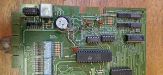

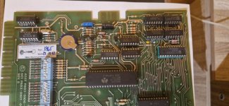

Tes cartes sont largement réparables ! J'en ai déjà envoyées à David qui étaient nettement plus abimées, notamment celle-ci à cause de l'acide. Photos avant et après:

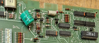

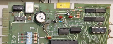

Petit retour après révision de la CPU que j'avais montrée plus haut. Pour ceux qui auraient des doutes, je précise bien qu'il s'agit de la même carte !
Pour rappel, avant:
Après:
C'est vrai qu'en photos cela rend bien :)
