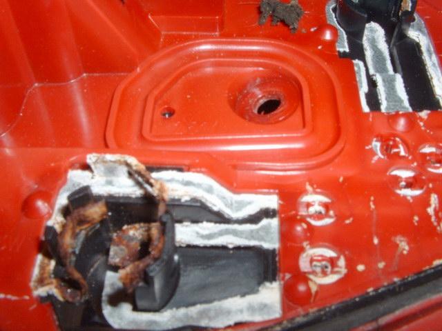

Pfuuuu quelle qualité
Voyez la fabrication de "M" made in France
Dire que j'avais toujours réclammé à Peugeot France pour cela
Maintenant le résultat est là ....
Défaut d'origine, courriers recommandé, peugeot veux rien entendre
Bagnole super chère pour de la grosse "M'' .....
Alors faisons de la pub pour la qualité bouseuse.
Achetez Peu Go et vivez les pack Option "emmerdes"
Des voitures a vivre avec la caisse à outil, un bon contrat d'assurance, dépannage (genre ACL ou autres) ....

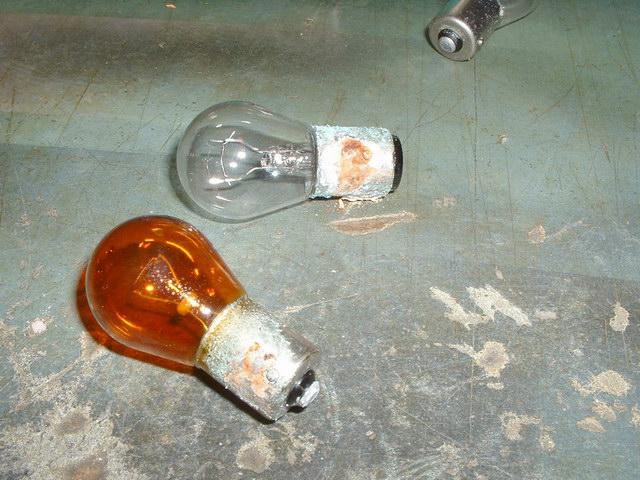

La vue en images de l'acide
Ouaip comme nos CPU
Poncer, brosser, limer, pose de graisse au cuivre et vérification
Alors ceux qui ont une 206, vérifiez de suite vos feux arrières, car cela vous arrivera .......(si buée dans le feux ou goutellettes d'eau... agissez vite)
