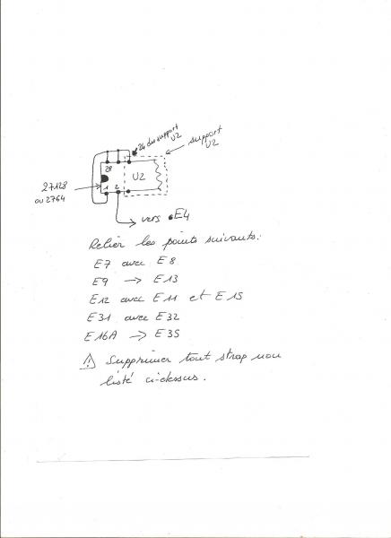

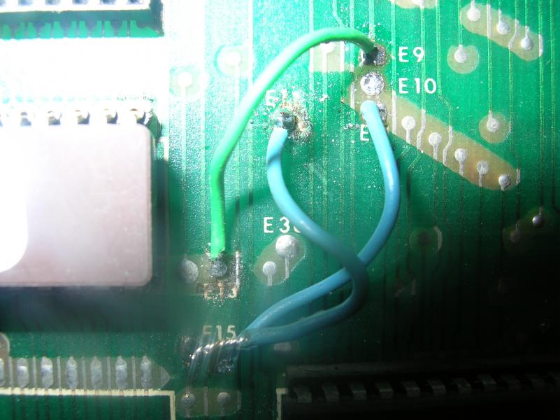

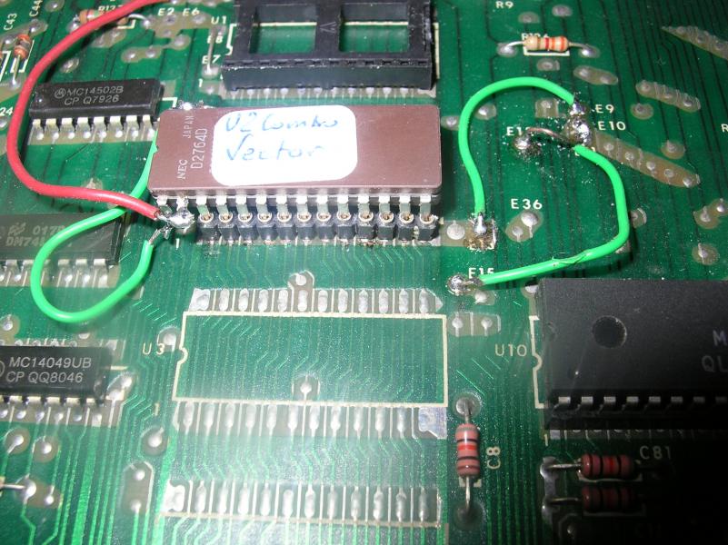

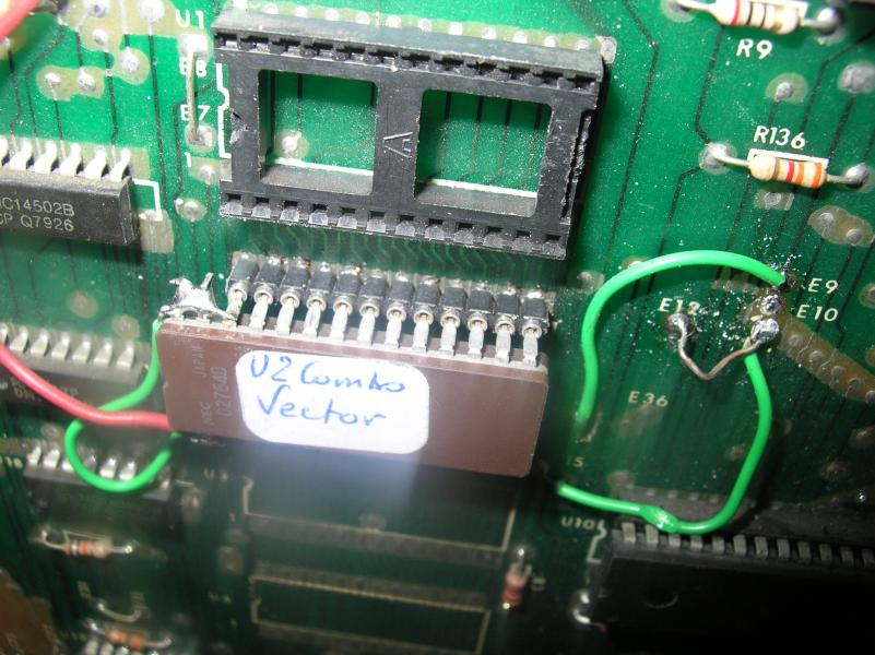

salut a tous j'ai un probleme de led fixe apres avoir changer les memoires 2764 en une seule pour u2 et u6 d'apres les instruction que le vendeur ma fournit est avoir changer q1,q2,q3 eprom u10 et u11 la leds reste fixe d'apres vous la memoires est elle bien brancher j'ai steste les piste est ces ok quelqu'un aurait une astuce pour reperer ma panne merci
