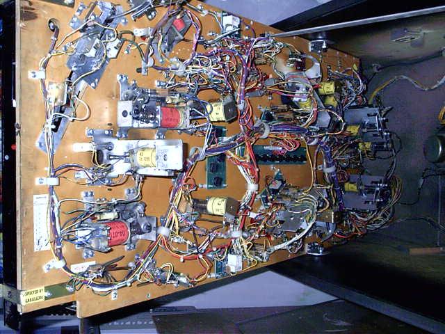

voila les photo
le probleme du batteur
un lame du OES end stroke est cassé je dois changé l'ensemble car tous est moulé dans un plastique noir ? y ap as moyen de faire autrement ?
bref un peu de netoyage vas pas lui faire de mal
Pour l'EOS il te faudra le changer complètement
