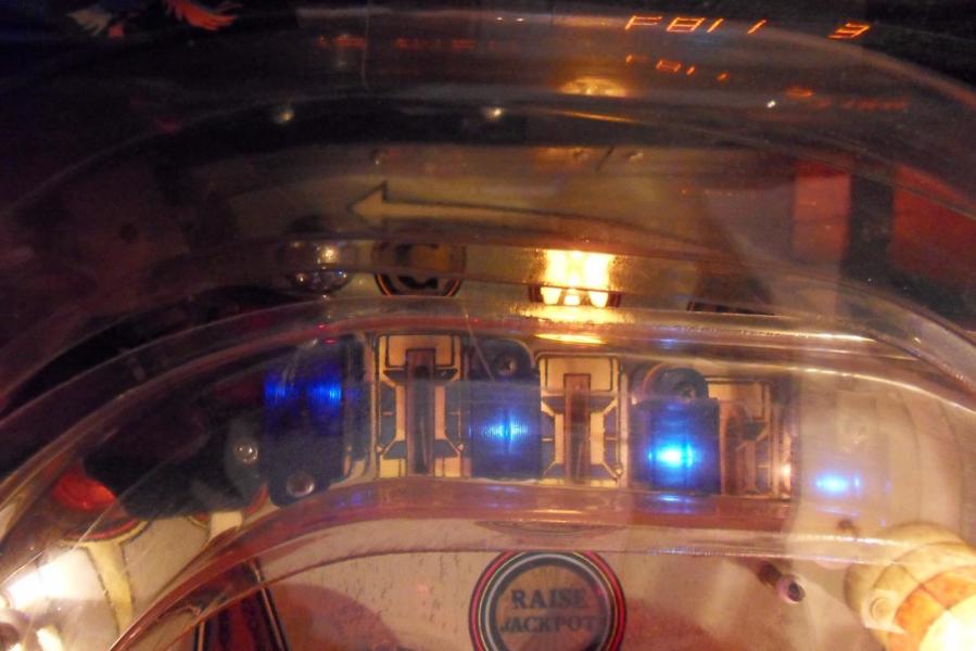

j'ai un problème récurrent avec la bille qui se cale très souvent à cette endroit.marrto
Vous avez peut-être un petit truc à faire partager pour solutionner ce petit soucil?? sachant évidement que l'inclinaison du flip est bonne vivi
merci
Je vois mal si c'est l'entrée de la trappe du trou ou alors si c'est le plot qui merde
K
Kassavir
il n'y à pas de trappe à cet endroit, la bille se bloque sur la tige en métal qui fait une légere courbe au dessus du plot (heuu c'est quoi un plot? c'est ce truc bleu?)
merci

normalement y'a un caoutchouc pour éviter ce probleme ton plot en metal il a une rainure dessus ?

Je ne vois pas très bien ce que tu appelles rainure, je devrais regarder ce soir.
Je vois aussi un mini post
Il faudrait que je matte le manuel
AU fait si il est important de respecter le manuel et de ne pas mettre des caoutchoucs partout
Certains minis post en sont dépourvus et ce pour des raisons, donc ne pas en mettre si absent dans le manuel et inversement ne pas mettre un 23 / 64 de pouces quant un 27 / 64 est demandé
