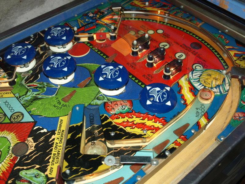

Bref historique du travail entrepris depuis 15 jours
Vérification et Changement des fusibles -> retour de l’éclairage général plateau et backglass
Contrôle des cartes CPU et driver -> quelques soudures de contact refaites et un Transistor de bobine à changer, déport des piles car support HS et évite ainsi les risques de coulure.
Vérification des ampoules et changements des lampes HS
Changement des résistances de 10kohms sur carte master display -> retour des segments disparus

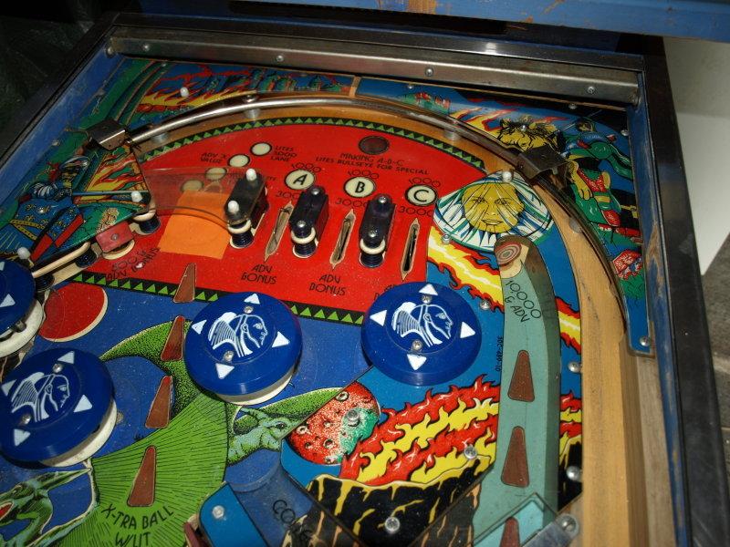

Vérification des bobines et là surprise, manque une bobine de renvoi de balle sur le haut du plateau avec les 3 fils qui pendouillent dans le vide.
Après connexion de l’alimentation commune avec l’alim de la bobine absente -> test solénoïde ok sauf pour le son.
Contrôle de la continuité du flip droit. Constat une mauvaise soudure -> un coup de fer à souder et çà marche.

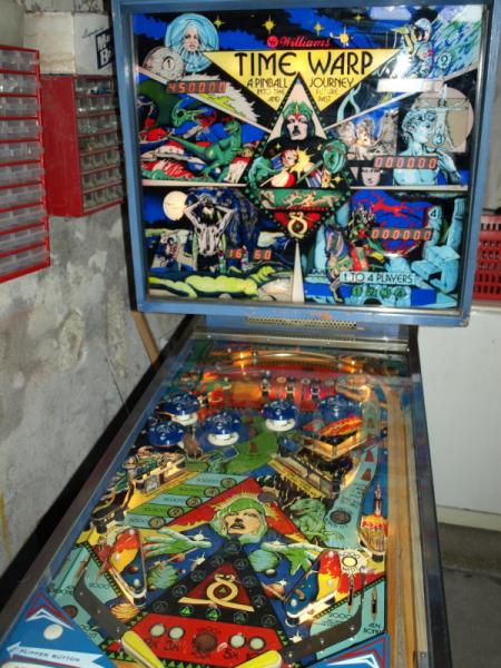

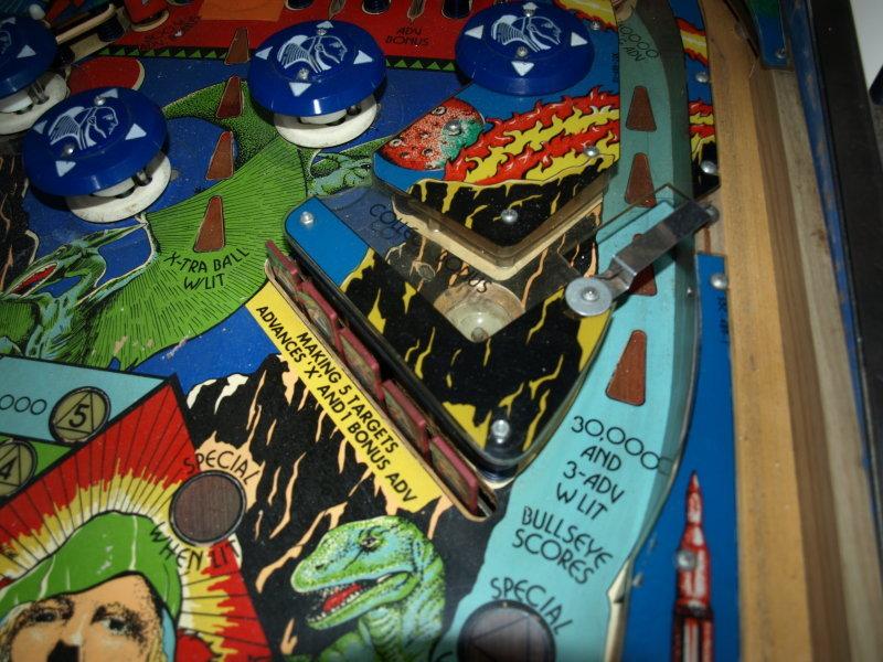

Quel plaisir de redonner vie à un objet qui était soi disant irréparable.s01
Me reste aujourd’hui à commander la bobine manquante et son fourreau, un transistor et pousser les recherches pour retrouver du son car le test carte fonctionne mais le son n’est pas présent lors du test solénoïde.
Par la suite le programme est la restauration du plateau et de la backglass. Les photos vont suivre
