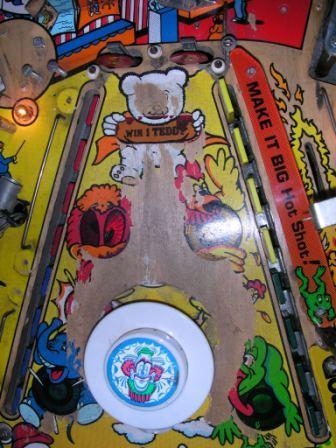

voila a quoi ressemble le plateau de mon hot shots en cours de restauration quels conseils auriez vous a me donner
je suis en train de mettre le plateau a nu pour lui faire un bon nettoyage
ensuite redessiner toutes les parties manquantes au moins sur le bois
et avec beaucoup de courage et de patience il va falloir repeindre
c'est ma premiere restauration je vais tenter de faire quelque chose de propre
par contre une fois peint je vois que certain sont pour le mylar et d autres pour la vitrif
alors je ne sais pas encore quoi faire mais je ne suis pas encore la
si vous avez des conseils a me donner des erreurs a ne pas commettre dites les moi
si les erreurs des uns peuvent servir aux autres

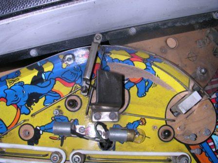

luce08 si tu a besoin de photos pour les parties manquantes pour ton hot-shots je peu t'en envoyer car j'ai le meme mes pas aussi user
luce08
oui je suis preneur il me manque les elephants bleus en haut a gauche du flip et les dessins qui sont au dessus du bumper les poules
B
Barbe bleue
J'espere qu'elle te conviendrons Luce08 sinon j'essaierai de faire mieux
luce08
merci beaucoup pour les photos ca va pas mal m'aider
est ce que quelqu un aurait une photo des elephants bleus en haut a gauche du plateau
ils sont sous la rampe partie qu on ne voit pas si celle ci n est pas demontée

voila ce que ca donne une fois redessiné par mon bof puisque je suis nul en dessin
merci pour les photos
