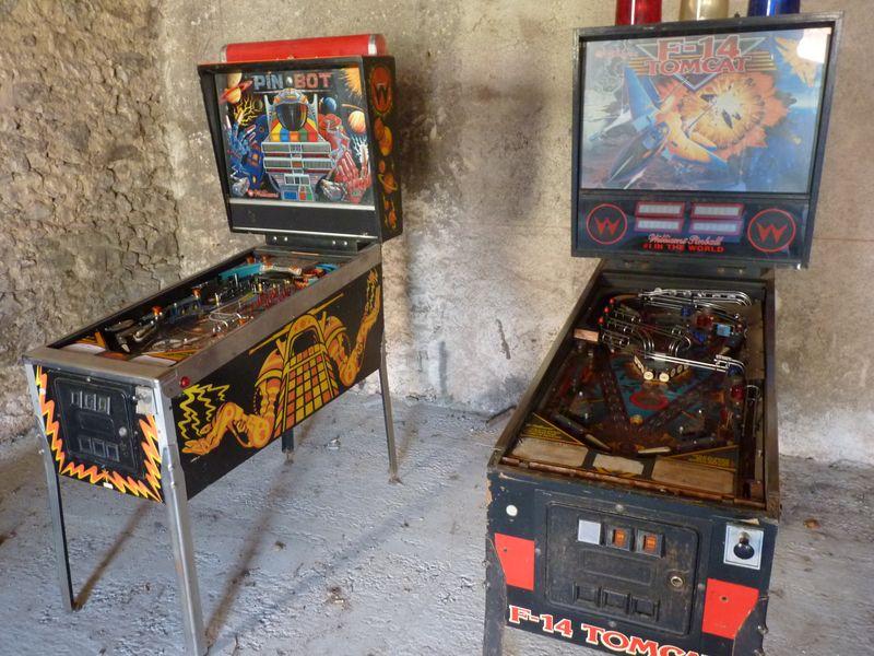

1300 bornes plus tard...

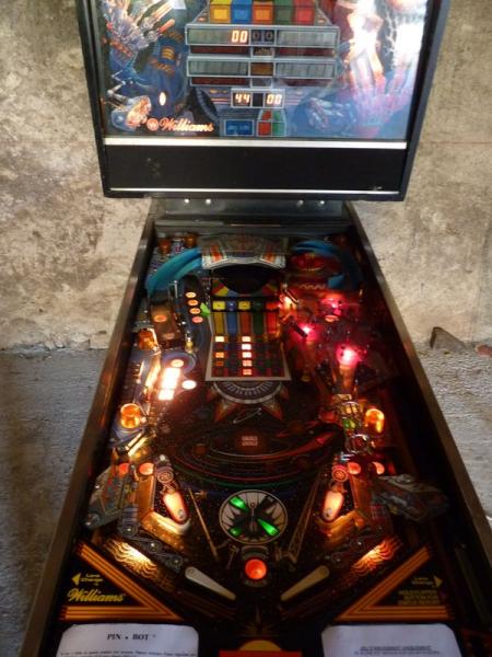

le pin bot marche, y'a du taf mais il marche...

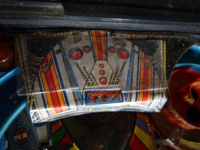

il est très sale et le mylar donne des signes de faiblesse
7 ans de garage, forcement...

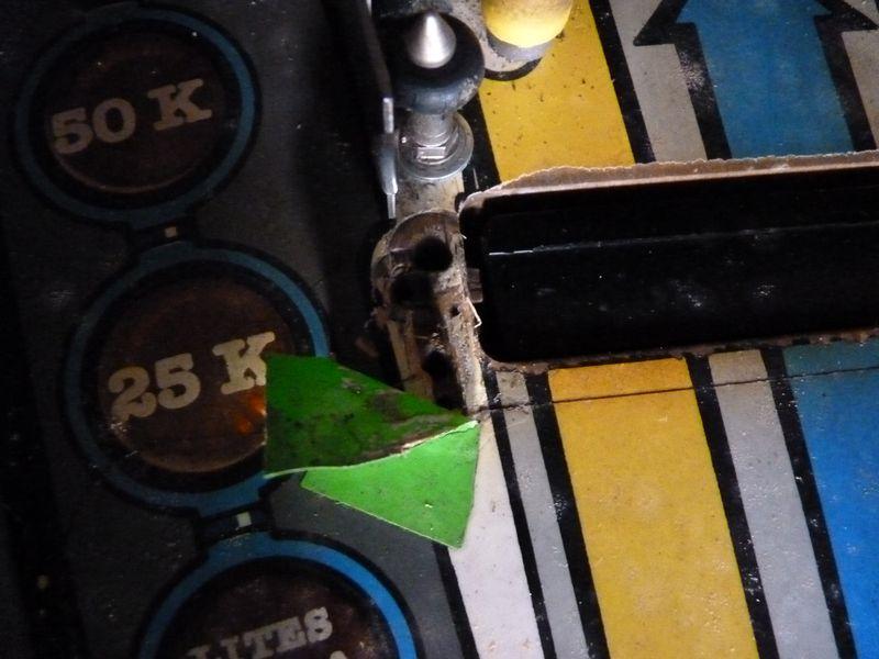

j'aurais pas pensé au scotch vert pour boucher des trous... simple, rapide et bien dégueu...
ce flipper, il avait 3 assurances....!!! 0 risque quand tu joue avec...!!!

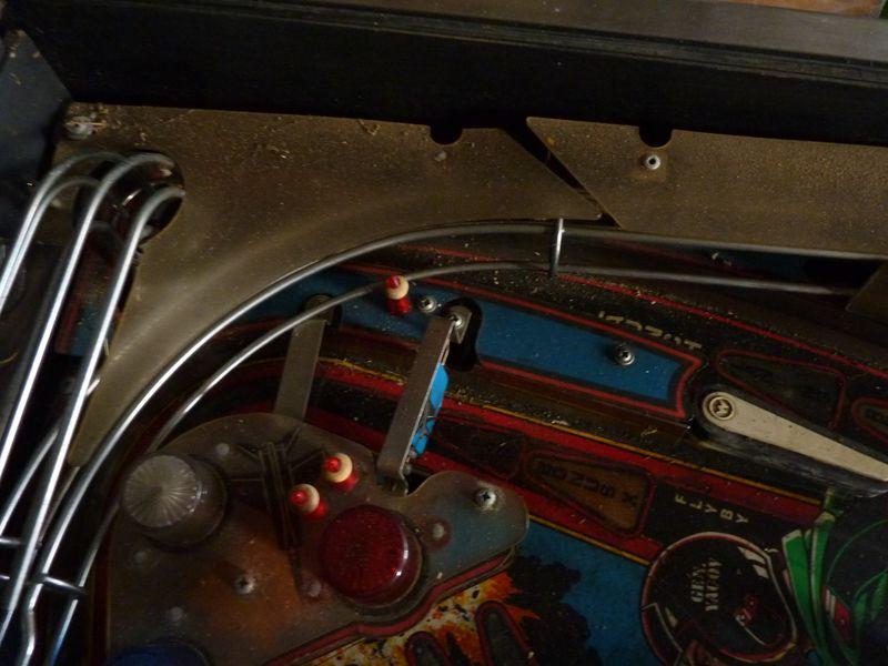

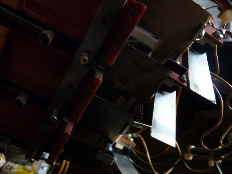

la, on voit pas bien mais la targette du haut ne remonte plus, la languette est cassée

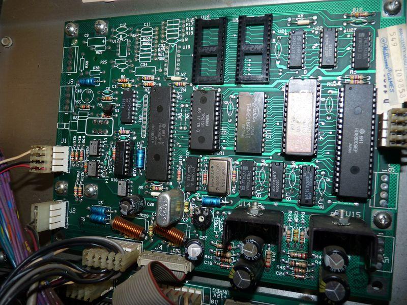

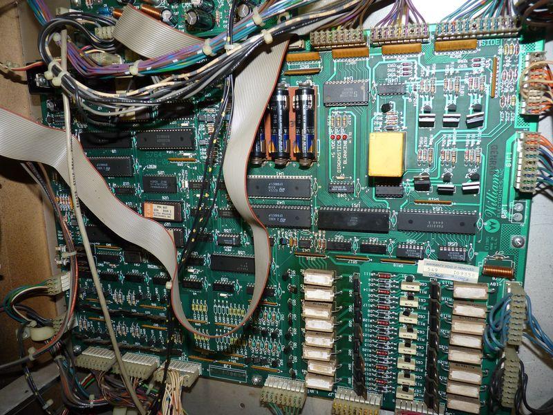

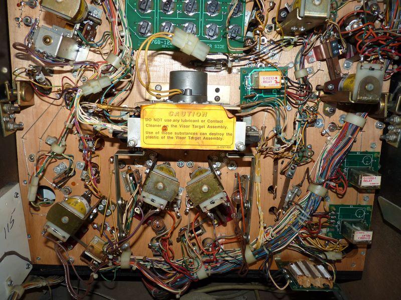

les cartes ont l'air saines
piles pas encore coulées...ouf, je les changes direct avant de les déplacer plus tard
et en dessous, ça sent pas la bricole

je vais réparer la languette de la targette pour pouvoir jouer et voir si y'a rien d'autre

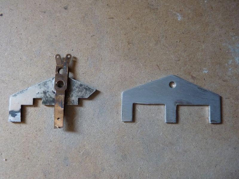

la p'tite pièce pété pour faire remonter les 3 targettes de gauche est réparée
par contre, j'ai pas l'impression que la pièce pété était d'origine...
j'ai pu jouer enfin avec, mais je comprend pas bien pour le multibille
une fois les cibles éteintes, la grotte s'ouvre, je bloque une bille
mais quand je bloque l'autre, il me la redonne a chaque fois sans me donner la première

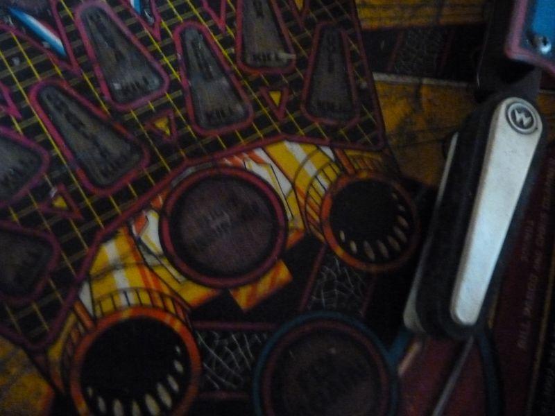

et voila le F14 tomcat...
de loin, ça va...mais de près...

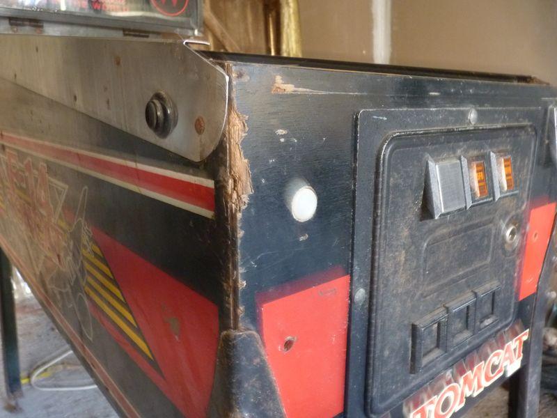

et y'a pas mal de plastiques de cassés..
j'ai pas osé le mettre en route...ni sur place, ni chez moi...!!!
vous allez comprendre...

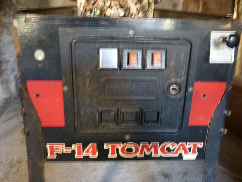

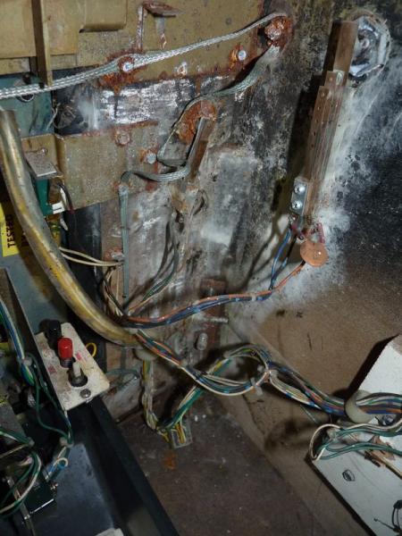

le bouton est complètement grippé...
mais c'est pas ça qui va m'arrêté...

plus de 10 ans de grange, celui la...

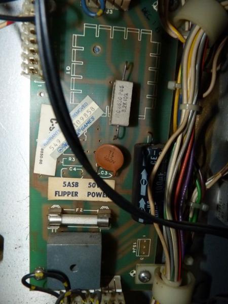

et bizarre, les cartes et le reste sont corrects...sauf la près du bouton...

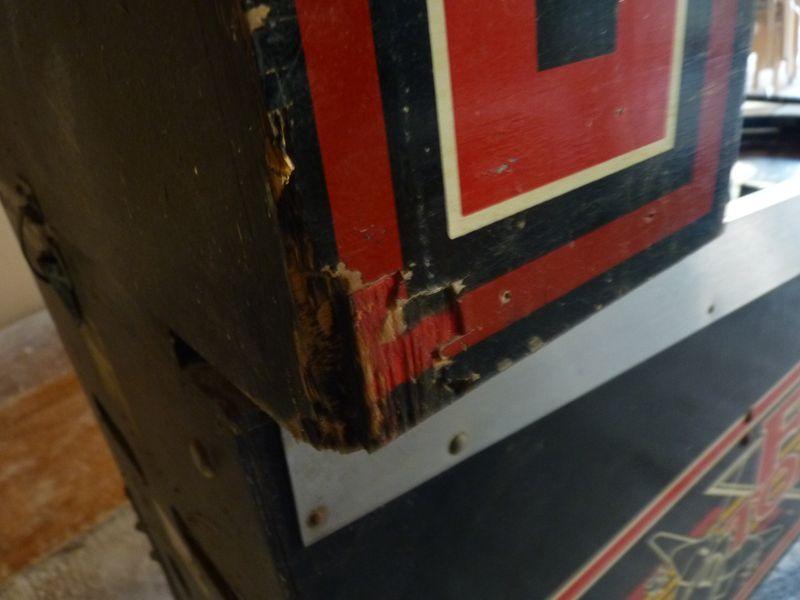

Le coin gauche devant a bien mangé. Avec quoi refais tu les "manques" de bois ?
LB45 a dit:
un coup de gros papier pour l'adhérence, genre 80
si c'est fin, mastic polyester puis ponçage 80, puis 150 et 240 a sec
si c'est plus gros, des vis dedans pour l'accroche, et choucroute, puis mastic polyester pour la finition...
après, impression bois et ponçage 400 a sec
le mastic polyester et la choucroute sont a base de résine polyester
ils ne craignent pas l'humidité ni les changement de température
ils ont une super accroche sur la plupart des supports
tu as des manques de bois sur le black ???
