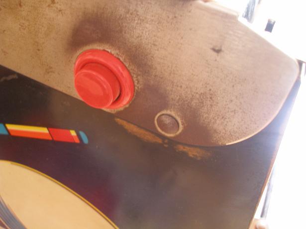

J'ai déjà soudé des bobines neuves, et maintenant il me reste l'électronique a réparer et les dépôts noir de fumé de cigarette a enlever sur tout le flipper.

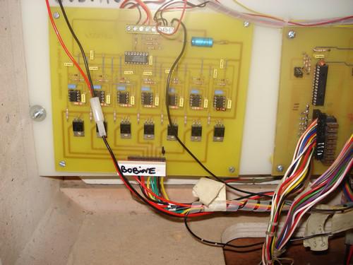

Sur la carte DRIVER, j'ai des NMOS 12n10l qui avaient cramés, il y a un 1ans j'ai mis des IRF530 à la place.
Mais en tombant sur un tuto anglais, j'ai lu que les IRF n'ont pas la même valeur Vgs(th) que les IRL, et que je peut éventuellement mettre des 20N10L.
Sur les sites de vendeur je vois 12N10L ou IRL530=IRF530 débil mais c'est faut non ??

Pour le nettoyage je ne sais pas quelle sont les étapes et quel produit prendre.
Voilà j'ai toujours pas branché le flipper au secteur depuis 2004 :lol: ce serai sympathique que vous m'aidiez !
Ancien Visiteur 1
Il est rare que des bobines lâchent même si ça arrive bien sûr, souvent c'est le premier réflexe en cas de problème avec unebobine, mais souvent le pb vient d'ailleurs. Enfin si c'est fait, c'est fait, mais pourquoi en avoir changé sans avoir mis le flip sous tension? :)
Pour la couche de nicotine, le meilleur produit est le Red Devil, à défaut le W5 de Lidl marche pas mal non plus mais il faut plus de passes et d'huile de coude. Attention au Red Devil sur les envers de décors et les envers de translite blancs toutefois, parfois ça attaque un peu trop.
Oui tu peux mettre un IRL530, ça va aller.

Donc si j'ai bien compris le red devil c'est que pour la couche mylar du plateau?
Mais le problème c'est que j'ai aussi de la suie sous le plateau donc sur tout les plastiques.
Vous me conseillez quel type de chiffon et quel produit pour les translucides, les fils, les pièces métalliques?

Le red devil est pour nettoyer le plateau pas de soucis et même excellent pour cela
Regarde aussi un peu dans le forum et mes articles tu vas trouver des réponses à tes questions surtout sur les fusibles
Les chiffons tu prends du Papier absorbant ou des chaussettes usées etc ... ;)
Les translucides, je n'ai pas saisis, tu parles des décors, rampe etc ...., si oui la idem, red devil pour nettoyer un coup de produit à vitre pour enlever les traces et faire net
Les pièces métal regarde un peu comment je les nettoies dans les articles ;)

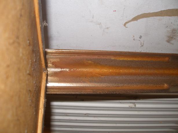

Aussi, j'ai tout les plongeurs oxydé et ils n'ont presque plus de chrome, il faut que je les changes ?
J'ai remarqué que les fourreaux ont bien été grattés, on peut mettre quelle graisse sur les plongeurs ?
Les fourreaux téflon sa s'use moins vite que les nylon ?
Non pas besoin de les changer ce n'est que le esthétique, tu passes un coup de papier à verre dessus et changer les fourreaux , rien de plus

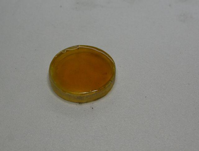

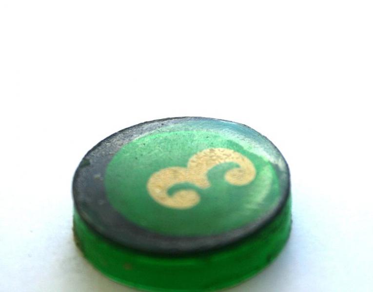

David, est ce que tu peut encore trouver des plots facettes style Gottlieb JAUNE 30 mm chez ton fournisseur ??
Car sur le flipper, les visses ont étaient serré tellement fort d'usine que tout mes plots jaunes sont fissurés, j'en ai même qui ont perdu des petit bout ooOOOoo de près c'est pas jolie.

J'ai enfin mis le courant pour tester, Kontent pas d'explosion sur la carte DRIVER que j'ai réparé au 12N10L !
Il me reste plus que 5 contacts à vérifier car j'ai pas de réaction sonore, des ampoules à changer et aussi un problème très étrange, car j'ai la LED du "L" de "TRIPLE et de DOUBLE qui reste allumé avec une faible intensité, vous savez d'où ça peut venir ????

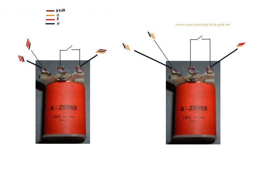

Est-ce-que quelqu'un a un Cue Ball Wizard chez lui ? car j'ai peur d'avoir inversé des fils sur 3 bobines qui on les fusibles qui on claqués.
Je sais qu'il y a une petite diode sur chaque bobine, donc si j'inverse les fils sa fait quoi ???

Quel fils des 3 bobines ? Tu as le manuel ? Car il y a les couleurs d'indiquées dedans, tu ne peux te tromper alors
Si tu as fait erreur de sens, la diode de la bobine est immédiatement détruite et ou le transistor associé

Oui, j'ai le manuel, les couleurs indiqués dans le manuel correspondes au papier qui entour la bobine, mais rien d'autre.
Est-ce-que le schéma est juste par rapport au couleur des fils ?
Est-ce-que sur les fils de gauche la couleur noir désigne généralement la masse ?
Mon seul repère c'était le fil plus fin qui a son jumeau de couleur.
Simple
Le gros fil c'est l'enroulement de puissance et le petit le maintient ;)
LA bague sur la diode te signifie le + soit en cet endroit tu as le fil qui vient des + bobines ;)
