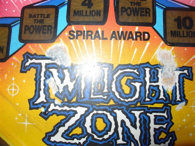

Je ne sais pas trop comment m'y prendre pour refaire la peinture de mon TZ sur le plateau...
je posterai une photo de l'endroit ce soir ... c'est juste au dessus des batteurs, ou il est ecris TWILIGHT ZONE, deux petites zones sont effacées sur les ecritures..

Cure dents en bois + peinture acrylique un peu diluée pour qu'elle soit bien fluide et sèche pas trop vite au bout du cure dent....
je dirais comme crrispy, utilise de la peinture .
Montre nous une photo pour voir l'étendu des dégâts.

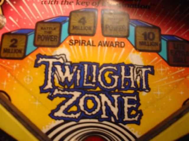

Peinture et c'est pas plus dur que cela ;)
Ben c'est un bon début, faut attaquer le bleu maintenant :) Le plus délicat ça va être le dégradé jaune vers orange.. il faudra se contenter d'approximer, mais ça sera tj mieux qu'avant!
oui le dégradé pas simple, je me demande pour ça si ce serait pas mieux d'imprimer sur transparent autocollant ??
ce soir j'attaque le bleu :)

si quelqu'un avait en photo cette zone en mode macro que je puisse imprimer un truc ... merci

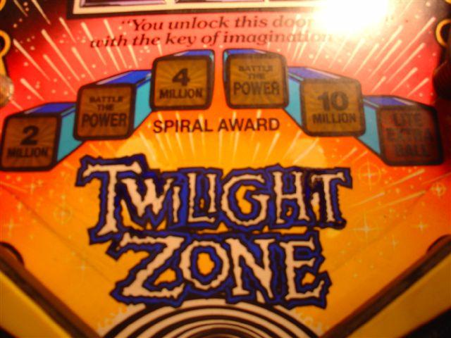

a ta palce je ne m embéterais pas comme ça , il y a des feutres de bureautique hyper bien pour refaire ça !
tu colorie les couleurs manquantes qu il te faut apres tu colle un rond de mylar par dessus et ni vue ni connue !!
bon crayons c'est pas mal et plus simple..
reste le dégradé orange, j'hesite a faire ou rester comme cela ...
Laisse comme ça, ça se verra pas du tout en jouant, je te parie que personne remarque... t'as fait avec quoi finalement? feutre?
vivi c'est super bien avec les feutres !! le resultat est pas mal ça va
pour le degradé j'ai fait un melange de peinture pour retrouver le ton un peu ...
j'ai mis le mylar donc je touche plus , merci les gars pour les conseils
