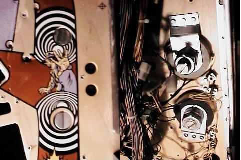

C'est clair !!!! Ca coûte cher (env 150 euros) et il faut percer le plateau pour installer le 3ème aimant. Donc pas de retour arrière possible. Mais cest quand même assez génial. J'espère avoir le temps de m'y mettre cet été.

http://www.flipperfrance.com/forum/userimages/troisiemeaimant.JPG
Yes !!! Mais seulement pour voir si ça marchait. David pense que c'est un bon truc pou cramer les bobines. A l'usage, si le téléphone sonne, il faut que je bloque la bille avant de mettre la pause ... bref, même avec cette nouvelle ROM, le répondeur sera plus rapie que moi !!!
Y'a un site qui exlique bien les différentes étapes :
http://www.shootmagain.nl/games/dmdgames/tz/3rdmag/index_e.htm
Ca n'a pas l'air si compliqué que ça. Par contre, il y a pas mal de pièces à trouver, ce serait super d'avoir un Kit sur RP ;)
Emmanuel

Sur le site http://www.shootmagain.nl/games/dmdgames/tz/3rdmag/index_e.htm, sont référencés, étape par étape, les composants nécessaires : le 3ème aimant, set d'optos (transmetteur et recepteur), fil, vis, éventuellement les diverses cales, la carte circuit, le LM339 IC, les résistances, diodes, le transistor et la plaque de dissipation thermique ... bref, tout ce qu'on ne trouve pas dans un magasin de bricolage.
Sinon, à part le risque liée à l'utilisation de la pause, que penses-tu de cette modification ?
Emmanuel
JE regarde de suite
Je pourrais déjà faire le circuit pour le comparateur à LM339
Les optos je peux en avoir, les fourches optique blanche et noires
L'aimant je peux le fabriquer
Mais le chassis métal de fixation de l'aimant, je n'ai pas de quoi faire
Si quelqu'un dans la mécanique (tourneur, fraiseur plieur soudeur, enfin un chaudronnier) pouvait me contacter.....et faire une proposition descente pourquoi pas
La partie de fixation de l'aimant, on peut la trouver sur le net a 11,50$, c'est pas la peine de s'embêter a essayer de la fabriquer, surtout que ça coutera plus cher.
Pour l'aimant idem pour 25$.
Le principal inconvénient de cette modification c'est qu'elle est irréversible.

Pour le dissipateur thermique du transistor TIP36C, commen faire pour que ça ne ressemble pas à un truc trop artisanal. Peut-t-on avoir exactement le même montage qu'à l'origine ?
Emmanuel
Les dissipateurs par contre cela ne posera pas de soucis à trouver le modèle qui ira bien
