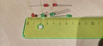

ce sont bien les LEDs qui sont HS, car quand j'en prends une de celles qui fonctionnent et que je la mets à la place d'une defectueuse, cela fonctionne sans probleme... je ne suis pas chez moi avant lundi - donc difficile de faire les photos de mon flip - mais j'ai trouvé celles-ci sur le net qui représentent bien ce qu'il en est.

J'ai fait quelques recherches et en effet, je n'en ai trouvé aucune de disponible.
A ta place, j'irais dans un magasin spécialisé électronique avec la carte, il n'en ont certainement pas mais ils peuvent peut-être en commander.

supère ta recherche pour ben,une petite différence d'après les photos mais je pense que ça peut le faire et le prix est correct.:D
Du moment que cela se monte et fait propre !
