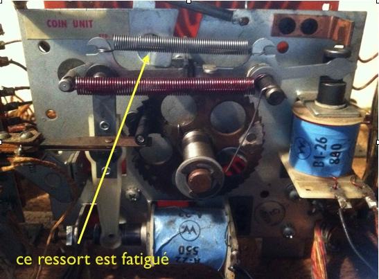

j'ai trouvé la cause de la panne c'est le ressort gris qui est fatiqué il ne ramene plus la bielette en arriere

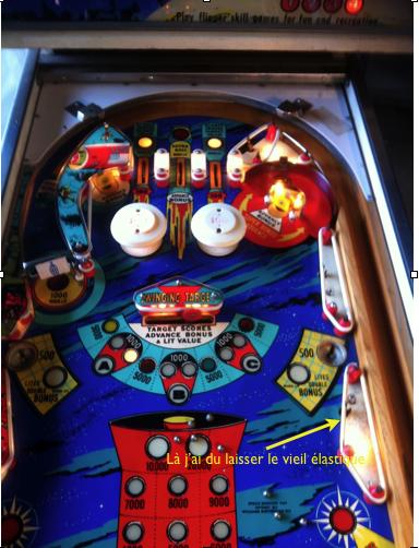

je l'ai renforcé avec un élastique et ....: ca remarche du feu de dieu !
il me faudrait un ressort neuf mais dur a trouver
