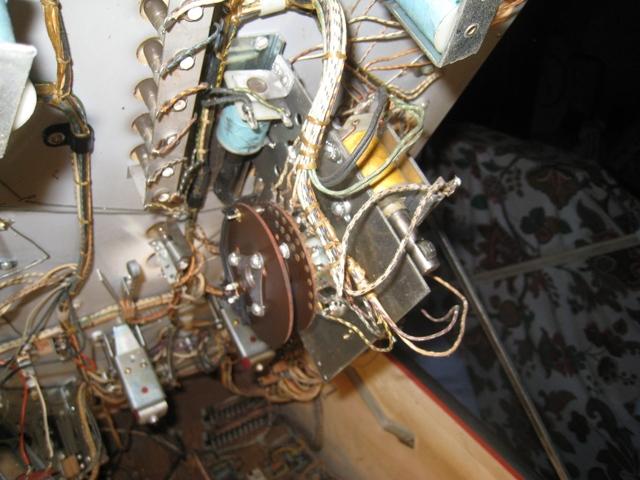

Un petit essai pour mes put..... d'image qui sont naines!!
