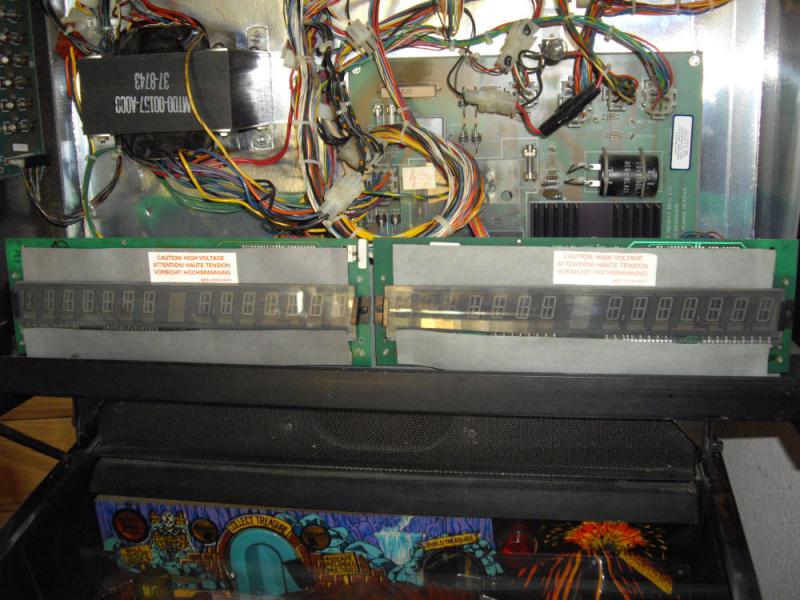

J'ai un flipper millionnaire de chez williams.
Le 4eme afficheurs des scores et les 2 petits afficheurs "nombre de balles" et "loterie" ne fonctionnement pas.
Ils fonctionnaient quand j'ai acheté le flipper. J'imagine qu'un truc s'est débranché pendant le transport.
Les autres afifcheurs marchent.
J'ai essayé d'inverser les cartes de commandes : j'ai branché les afficheurs qui ne marchent pas sur le carte de celui qui marche. Il ne s'est rien passé.
Je ne vois rien d'anormal au niveau des cartes.
Merci de m'aider à avancer dans le diagnostic de la panne.
merci par avance de votre aide.
Cdlt,
WB

Montre voir les branchements dans le fronton
Regarde bien si tu ne n'as pas oublié ou décalé un connecteur
Sinon ce sera le tube HS ou alors un soucis venant de la cpu et ou carte afficheur

Ouch.... c'est la partie haute du flip, où il y a les cartes électroniques et les afficheurs justement.

Mets une photo de la cpu au niveau du connecteur des afficheurs sous les piles.

Il faudrait nous en dire plus, il y a un manque d'info
Des photos nous aideraient et par la même pour toi
