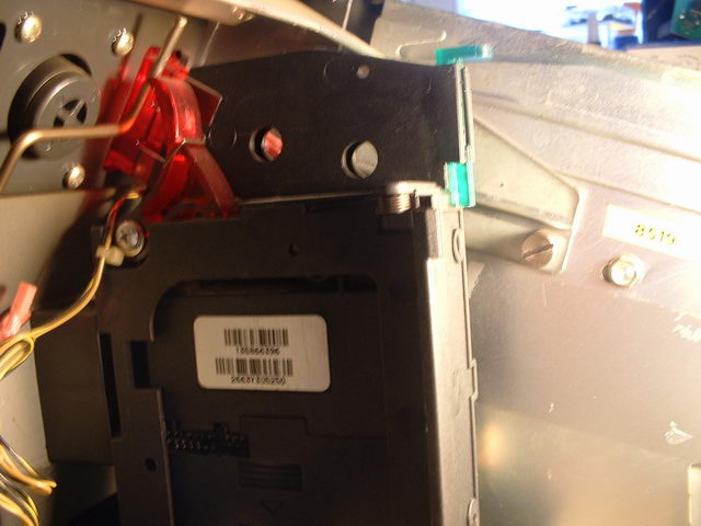

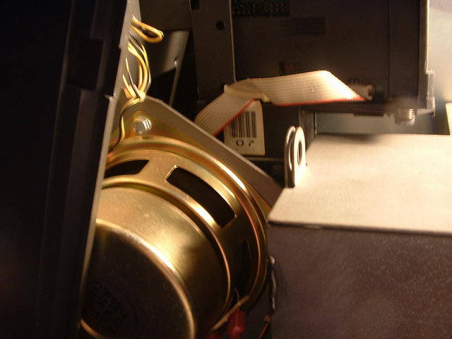

2) La paroi monnayeur :
Sur la photo centrale, vue sur le haut parleur et celle de droite le monnayeur .

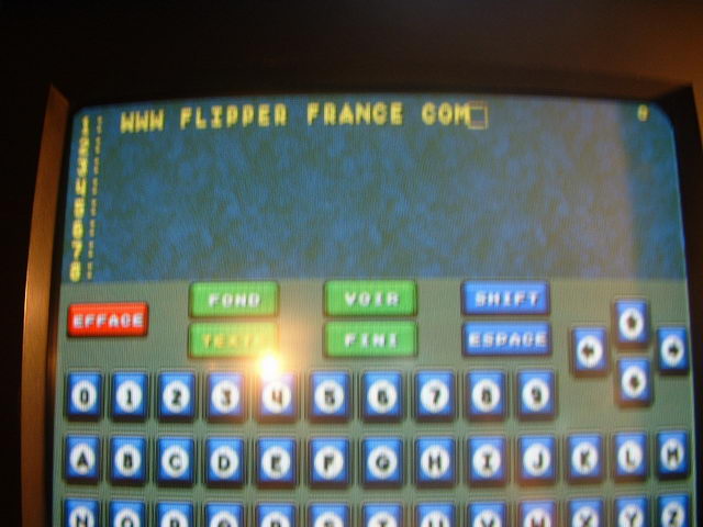

Cliquons sur Texte opérateur
Ainsi vous voyez on peu même taper votre message ou mettre un lien intéressant

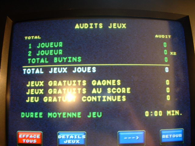

Cliquons sur les audits
Ici comme dans un flippers, vous saurez combien de pièces sont tombées, combien de jeux ont étés joués etc.

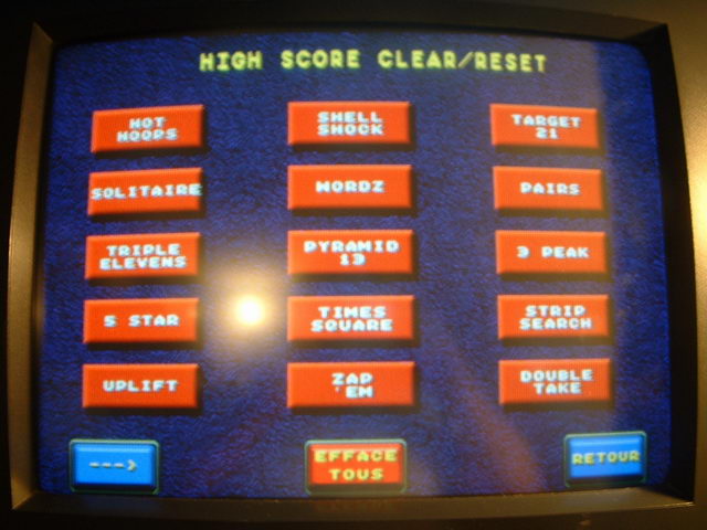

Cliquons sur les High Scores
Ici vous avez la possibilité de remettre à une valeur d’usine tous les scores des jeux ou alors à « 0 ».

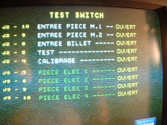

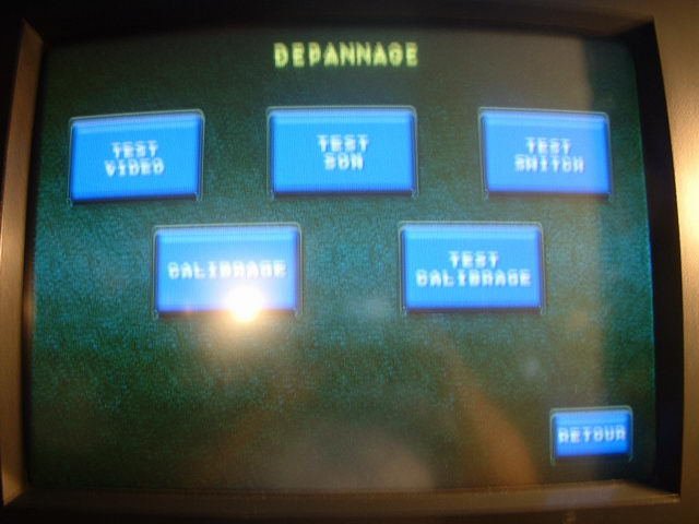

Cliquons sur test Dépannage
A cet endroit vous avez de quoi procéder aux test avancés de la machine, que ce soit le son les contacts mécaniques ou électroniques du jeu ou alors le réglage de la dalle tactile
Ce dernier est très utile, il est même conseillé de le faire , dès que le jeu change d’endroit ou suite à un transport.
Suivez le didacticiel à l’écran

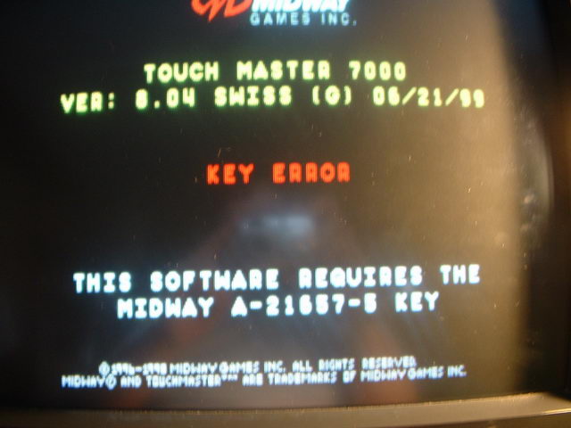

Key error
Si le jeu vous signale cela…

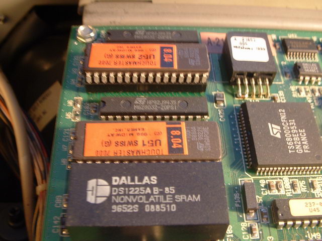

Vous allez vérifier si la clef est bien enfichée ou alors si elle est pas sortie de son logement durant le transport.
Où est la clef ???
Voilà juste à coté des mémoires de jeux ( 2 mémoires de 8 Mégas interchangeables avec la clef pour la version du jeu implanté ) , le petit rectangle blanc…
La carte mère du jeu ???
Ici pas de Pc, du bon du hard !
Et sur le droite le paquets de mémoires indispensable pour les fond, les couleurs, les images etc.….

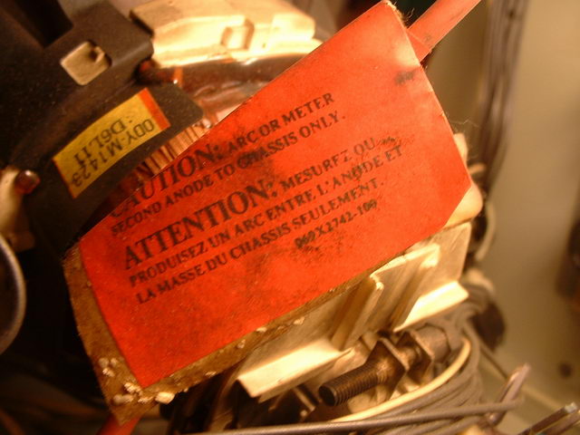

La platine TRC
Ici ne régler rien ou ne déréglez jamais rien sinon les couleur et objets seront dénaturés, et aussi la tension qu’il règne ici est dangereuse. Pour démonter le tube, vous avez une inscription importante suivez cela à la lettre et ne débranchez jamais les autres parties, ni sous tension, ni sans enlever en premier la ventouse !!! Ni surtout la masse du tube ! Soyez prudent ! Si vous avez des doutes demandez ou consultez un professionnel, qui vous fera cela .

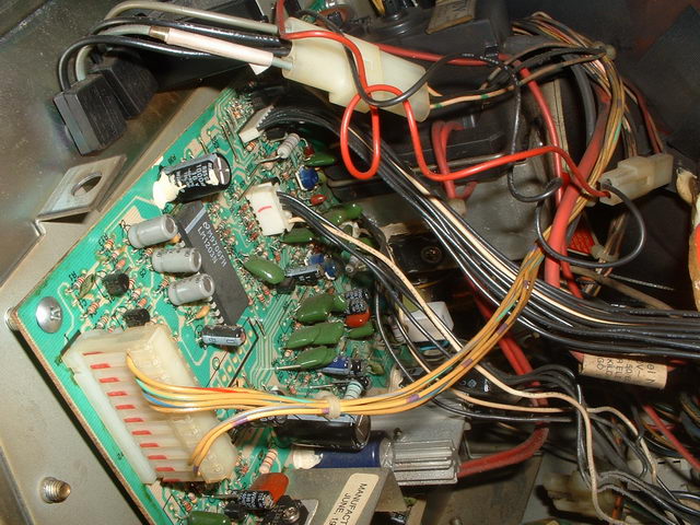

L’alimentation
Ici une alimentation a découpage est nécessaire pour le bon fonctionnement du jeu, du 5 V et du 12 V
Souvent les condos sec, à changer si un problème d’allumage répétitif survient , ou un problème de démarrage à froid !
