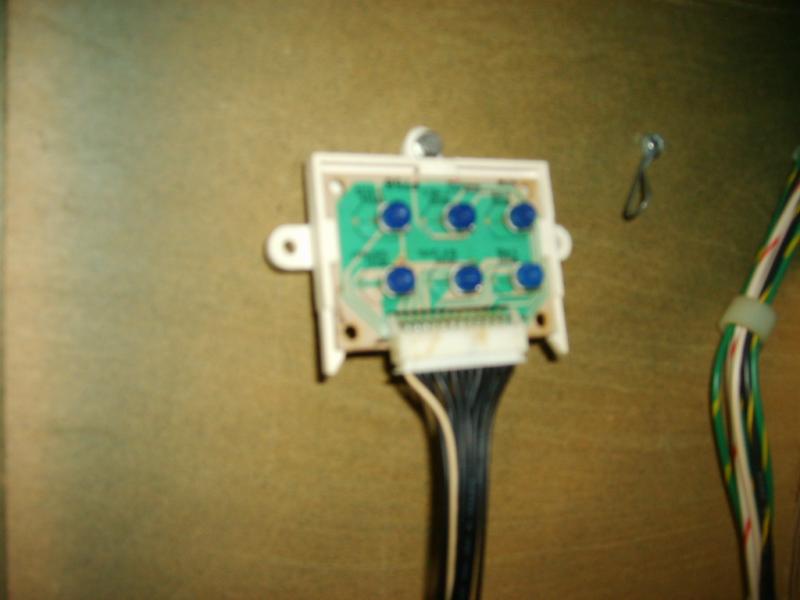

bonsoir j'ai un petit problème avec mon jeu j'avais un bruit dans l'alimentation et j'ai vu une vis qui se promener a cote de l'alimentation et j'ai malheureusement toucher le bouton de réglage du ventilateur et depuis je n'arrive plus a voir ce qui se passe sur l'écran car il danse dans tous les sens je ne sais pas de quoi ca vient merci de m'éclairer et bonne soirée
Tu as touche certainement le bloc de bouton, sur une petite carte déportée
Si oui simplement, tu éteins le jeu
Tu peux normalement le déposer ce bloc de boutons il est sur un velcro
Tu peux alors ajuster tout en regardant l'écran
Attention de ne pas toucher de partie métallique durant ce réglage, et fait attention à toi
Tu as certainement touché à Vsynch
merci de ta réponse mais le réglage que tu m'a décris je l'ai déjà fais mais toujours rien et maintenant le problème et toujours la et j'en ai un autre le jeu se met a sonner on dirait un klaxon de camion quand je le met en route de quoi ca peut venir merci
Montre voir les boutons de réglages
Ils sont au nombres de 5 à 7 si je ne m'abuse
voici les boutons de réglage que tu m'a demander
c'est ceux qui se trouvent sur le cote gauche quant tu as l'écran devant toi merci

Tu as essayé des les régler ? C'est juste là ou tu as touché ?

oui j'ai essayer de les réglé et il ne se passe vraiment rien a mon avis c'est l'écran ou le circuit de l'écran qui et en panne
