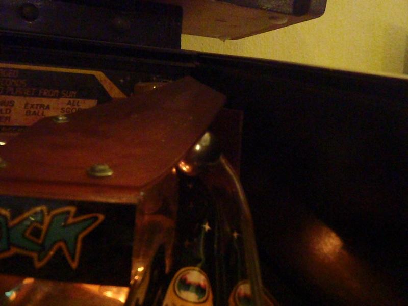

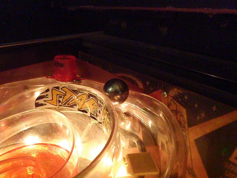

aussi les trois décors "tobogan" ne laissent pas passé les billes ou pourrais je trouver ces décors (avec la chaleur ici ils se sont rétracté)

Pour les rampes il faudrait que tu nous montre cela en photos
J'aimerai bien voir le soucis, car en ayant refait deux j'ai eu aussi des soucis de billes bloquées ou qui étaient génées

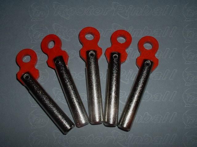

ok alors references "eos et biellettess" stp

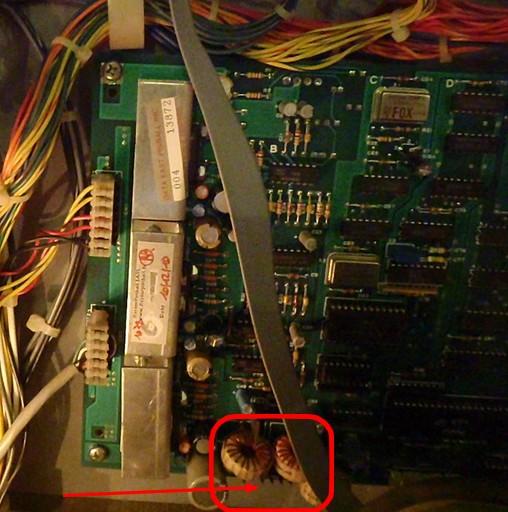

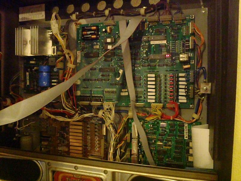

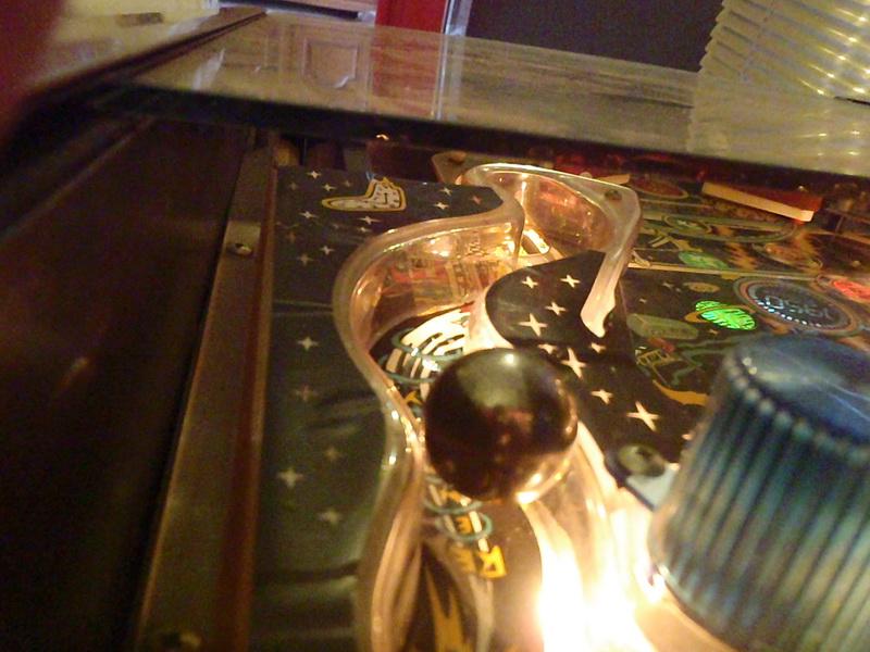

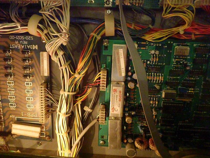

ci joint photos branchement carte son et rails sur lesquelle repose la bille puisqu'elle coince
pour le volume j'ai beau tourner dans tout les sens et pas un bruits
je n'arrive pas a joindre les photos je les envoies par mail @+
Je vais mettre les photos dans le post
Au fait si tu veux que ton son marche, mets le câble d'alimentation de la carte, cela marchera mieux :lol: arfff ;)
Par contre pour les rampes je ne m'attendais pas à cela ....
Pinez comment est ce que cela à pu se réduire
Oui la rampe est déformée c'est sur .......

effectivement......il manquait un cable....
y a t-il possibité de reformé les 3 rampes en les chauffants ?
xanderc
Oui , j'ai réussi a redresser des rampes sur mon Hook avec un décapeur thermique mais Attention DANGER ,il faut y aller tranquillement car si tu insistes de trop en chauffant , tes rampes vont se rétracter définitivement , voir fondrent , en plus il faut le faire une fois tes rampes bien propres sinon la crasse va s'incruster dans le plastique et après plus moyen de les rendre propres .Vu l'état de tes rampes tu peux aussi essayer au départ avec un bon sèche cheveux ça pourrait être suffisant .Petite précision lorsque tu va manipuler les parties a redresser elles vont êtres très chaudes donc attention a ne pas les lâcher ou a serrer trop fort tu y laisserais tes empreintes .lol

bon c'est donc réalisable, super merci pour l'info........je prépare le lance flamme !
arfff en douceur svp
C'est délicat comme opération là

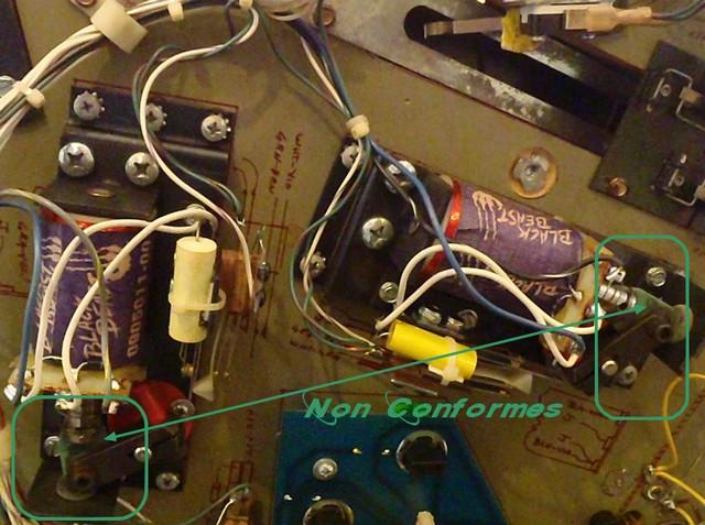

Voici des photos du jour de la part d'Eric
Il faudrait les télécharger Man sur le forum ;) je ne puis le faire tout le temps ;)

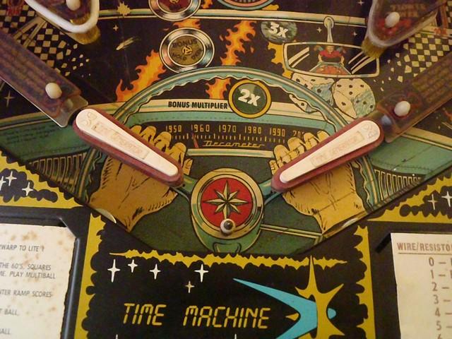

Le soucis est ici pour les batteurs
Il faut changer les biellettes ;) car elle ne sont pas conformes !

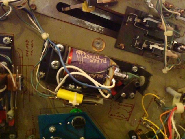

ok pour les changées mais malgré ça celui de gauche fonctionne parfaitement et celui de droite n'a pas de puissance du tout.quand il est en action maintenue en l'air impossible de le descendre manuellement donc la bobine est ok ? aussi il a du mal a monter si la bille tombe dessus elle le rabas
uniquement les biellettes ?
Démonte voir le mécanisme et vois si les butées ne seraient pas écrasées de même que les plongeurs
Regarde mon article sur les batteurs
J'ai expliqué ce que sont tous les organes composant un batteur de flipper

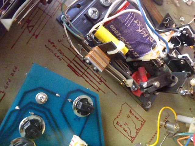

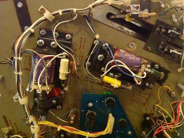

alors sur la photo la pièce avec les pattes métallique de contact ne fait pas de clic lorsque je l'actionne manuellement alors que l'autre a gauche fait un clic (flipper éteind)
Je ne comprends pas CLIC .....
Quant cela arrive mécaniquement en butée ?
E
erictahiti
oui quand je manipule vers le bas et que ça arrive en butée j'entend un petit clic sur celui de gauche (qui fonctionne) mais pas celui de droite
je ne sais pas si cela viens de la patte métallique ou plastique mais cela ressemble a un clic de contact....
le reste des pièces à l'air correct
Sans doute la butée alors
Démonte les deux batteurs
Vérifie les butées (tailles identique des deux cotés) de même que les plongeurs et biellettes
Mais pour les plongeurs et biellettes je t'ai déjà avertis que tu as un défaut sur ton jeu à cet endroit
