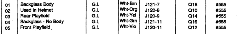

Alors déjà faut bien vérifier la connectique des GI
J115 J120 et J121
Sur ce jeu, tu as les boucles traditionnelles de lampes et OUI tu as une carte pour le clignotement séquentiel, commandé par la driver (pour la tête)
Si tu regarde bien cela provient d'ici
J120 broche 8
Commence par vérifier cela
De plus tu peux avec deux fil une LAMPE (et non une LED) balayer les 5 broches de gauche de J120 (et ou j121) et les 2 + 3 (car clef detrompeur) de droite
Te lampe doit s'allumer
Vérifie
Voici les points de verification faits ce jour :
Sur le J115, il y a 2 types de cables qui arrivent du transformateur.
En AC, J115 debranché de la carte, je mesure 7.3v entre Y/W et Y. => pour moi le transformateur fonctionne.
Par contre, j’ai vu une reparation pas tip-top (mais qui marche), le connecteur sur j115 a ete coupe en deux parties et les 2 Y/W du bas ont ete remplacés par des fils marrons. Le pin 1 est en non connecté…alors qu’il me semblait qu’il fallait mettre le Y/w a la masse : Premiere interrogation.
Ensuite j’ai suivi les schemas electrique en connectant mon voltmetre sur un Y/w puis sur les pins j120 et j121.
Sur J120
Pin1 : 5.5v
Pin2 : 6.3v
Pin3 : 0.6v
Pin5 : 6.3v
Pin6 : 0v
Donc pin1 pin3 et pin6 ko ?
Ca vient de quoi ? Des triacs Q18, Q12, Q14 ?
Que dois je regarder de plus ?

Ok je viens de me souder le petit testeur
Voici pour J120 test avec une lampe
P11 + P1 s’allume
P11 + P2 s’allume
P11 + P3 ko
P11 + P4 s’allume
P11 + P5 ko
P10 + P1 s’allume
P10 + P2 s’allume
P10 + P3 ko
P10 + P4 s’allume
P10 + P5 ko
P9 + P1 KO
P9 + P2 KO
P9 + P3 s’allume
P9 + P4 KO
P9 + P5 s’allume
P8 + P1 s’allume
P8 + P2 s’allume
P8 + P3 ko
P8 + P4 s’allume
P8 + P5 ko
P7 + P1 s’allume
P7 + P2 s’allume
P7 + P3 ko
P7 + P4 s’allume
P7 + P5 ko
ATTENTION, désolé, je ne peux pas rectifier mon message précédent : petite erreur dans la formulation étant donné qu'il n'y a rien en P4...
Il faut lire :
P11 + P1 s’allume
P11 + P2 s’allume
P11 + P3 ko
P11 + P5 s’allume
P11 + P6 ko
P10 + P1 s’allume
P10 + P2 s’allume
P10 + P3 ko
P10 + P5 s’allume
P10 + P6 ko
P9 + P1 KO
P9 + P2 KO
P9 + P3 s’allume
P9 + P5 KO
P9 + P6 s’allume
P8 + P1 s’allume
P8 + P2 s’allume
P8 + P3 ko
P8 + P5 s’allume
P8 + P6 ko
P7 + P1 s’allume
P7 + P2 s’allume
P7 + P3 ko
P7 + P5 s’allume
P7 + P6 ko
Roh ! On peut fermer lol !!! La puce a l’oreille quand on avait l’impression qu’il y avait des inversions de logique !!! Ca vient du, pardon des connecteurs sur J115 qui ont ete inversés ! Incroyable de chercher l’evidence … pfff
