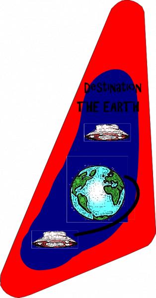

ton plateau est super bien accordé
c'est vrai que ta pas la bonne couleur en bas sur tes plastiques
tu devrais reprendre le bleu foncé du haut qui manque un peu en bas et du rouge, et en laissant transparaitre par endroit aussi pour pas trop les charger...
L'idée est superbe et la réalisation bien synaptique vivi
Toutefois, je rejoins un peu les avis déjà posés :
La couleur des plastiques (au moins les slingshot et le lane de lancement) n'est pas vraiment en adéquation avec le reste du jeu, je verrais une couleur plus percutante au lieu d'un pastel. également ,les photos ca fait un peu anachronique (et en petit carré ca fait un peu montage fait sur word lol).
Soit, je supprimerais les photos qui sont sur la partie jaune, et pour les sling et autres plastique, je tenterais de faire du dessin assez basique (comme les flips de cette génération) afin que le tout soit uniforme vivi
A priori je ne vois que ca à corriger pour un résultat top sup.

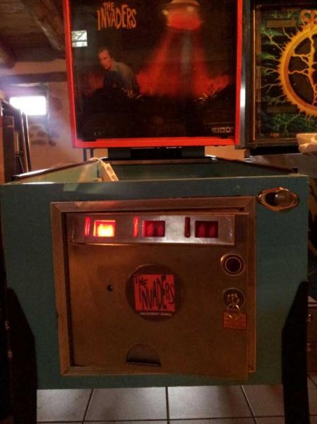

J'ai un peu avancé ..
D'abord , j'ai monté mes afficheurs en ligne, comme discuté plus haut
Crédit
Affich4
Affich1 Affich2 Affich3
Le prochain coup ... je dévoile le haut :-)
Et j'ai fait un test sur papier des coin door entrance , et d'un sticker pour voir .
Je vais passer au transparent, et au sticker.
A suivre

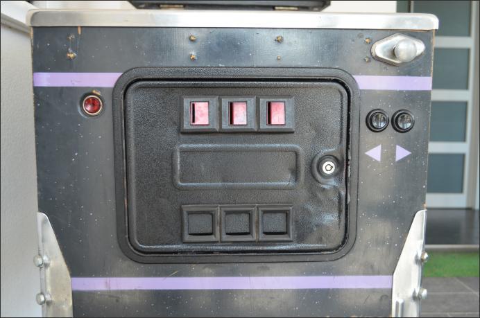

Pour être clair, je vis en appartement , où il y a en ce moment un Nineball.
La re-construction du Invaders a nécessité du "lourd" :
- caisse Bally , peinture
- fronton Bally , peinture
- porte d'un systéme 80, donc découpe de la caisse
- planche de fond d'un system1
- découpe du support pour porter les afficheurs, vitres..
Madame aime bien les flippers, mais dans le salon, le gros bricolage c'est niet..

Bon, je ne suis pas Michel Ange, mais j'ai écouté vos propositions : rester dans l'esprit dessin
Je teste..

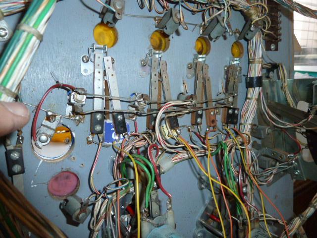

J'ai installé un switch en parallèle , de celui existant sur les passages à sonoriser
Je remercie Brian STAHL , alias Betelgeuse , de PINSIDE qui m'a soufflé cette solution.
( see "GHOSTBUSTERS Custom Pinball Machine" dans Google) - Formidable tout simplement.
Ensuite on remonte à la carte vue précédemment.

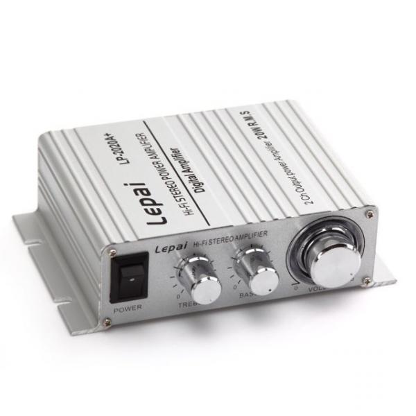

J'ai commandé un petit ampli sur le net , en 220 V direct , qui prendra le relai en final.
Sympa le slingshot vivi

@ jc68270 :
Non, je sépare les deux circuits,
Il y un isolant sous la lame du grand contact , qui touche la "tringle" qui bouge.
Et un isolant pour ne pas toucher le fil qui courrent de contact en contact ..
Peut être aurais je pu, j'ai préféré séparer les deux.

Je ne crois pas que ça aurait une bonne idée, une masse commune... Mais, justement, en voyant ton montage, j'avais l'impression que la barre de contact fairait contact sur les deux switchs, d'où mes interrogations...
Peut-être devrais-tu, pour plus de sécurité, mettre de la gaine thermo autour de la corde à piano qui vient appuyer sur les switchs (ça serait con qu'un modèle unique devienne tout à coup, rouge flamboyant et disparaisse d'un seul coup sous tes yeux ébahis ;) )...
As-tu prévu, quelque part, dans le design ou, sur des cibles, un rappel à un des symbôles (si ce n'est... THE SYMBOLE !!!) de la série ? Je fais référence au petit doigt dressé de nos chers ennemis envahisseurs ?
La gaine thermoretractable est une trés trés trés bonne idée...
Oui ,j'ai prévu le gant avec doigt , mais la difficulté est maintenant de transformer les images en dessin mais que cela reste "lisible".
Je posterai les autres plastiques déja faits pour avoir votre avis.
