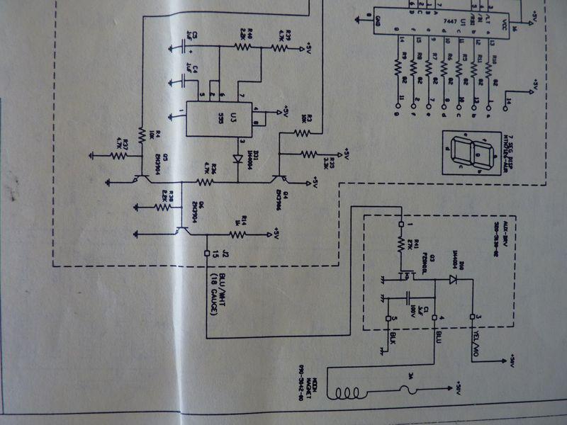

si je pige bien le plan, cette carte est alimenté en 5V et en ressort du 50V pour aller a l'aimant ?
parce que j'ai rien en sortie ni en entrée
quand on est en mode test, porte fermée, toutes les tensions sont présentent ou pas ?
merci
Sur la petite carte c'est un Mosfet
Ce transistor demande que les connecteurs soient intacts et ou soudures sur la carte
Tu peux le remplacer en prenant un 40N10 et surtout plus un 20N10, car il ne résistera pas longtemps
40 amps pour remplacer les 27 amps d'origine qui flanche, j'ai noté
en entrée de cette carte, c'est bien +5v que je dois avoir entre noir et bleu blanc ?
et +50v en sortie entre noir et bleu ?
tout ça en mode test de l'aimant en appuyant sur run pour ouvrir le circuit ?
merci
Non la broche une c'est un peu différent
C'est un signal carré , genre burst
Il te faut l'oscillo pour le voir
C'est ce que fait le 555 en fait via les deux petits transistors qui autorisent ou pas sa sortie (un force à la masse) l'autre permet de laisser passer le signal carré)

je ne pourrais voir que les tensions de sorties, alors ??? le 50v ?
