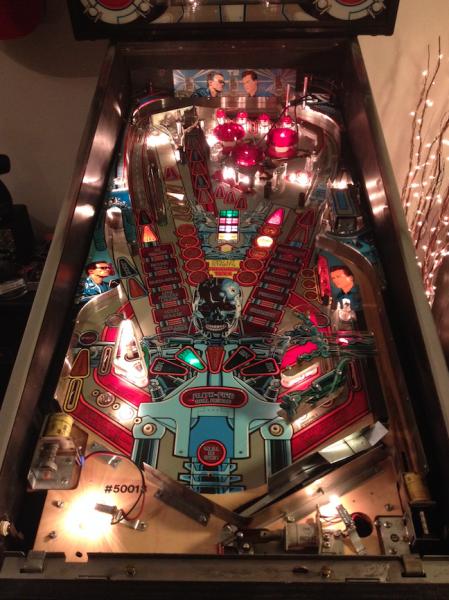

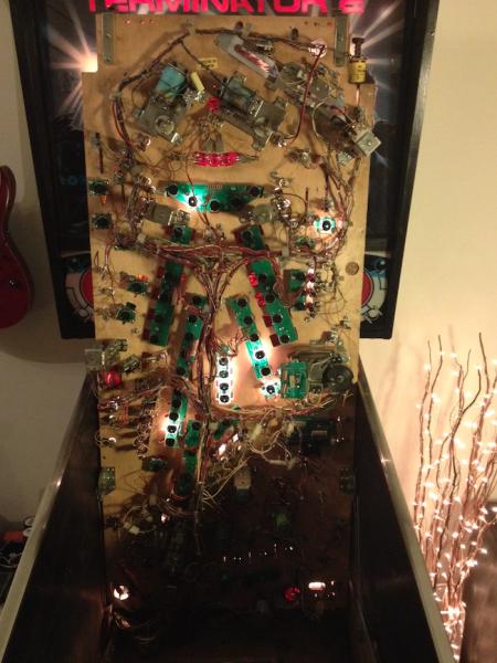

J'ai nettoyé de fond en comble le plateau de mon T2 : dessus tout enlevé, dessous, seulement enlevé 1 par 1 les PCBs pour nettoyage (j'ai enlevé les ampoules et supports d'ampoules pour nettoyage également), je n'ai pas enlevé les cables, etc.
Au remontage j'ai plusieurs soucis :

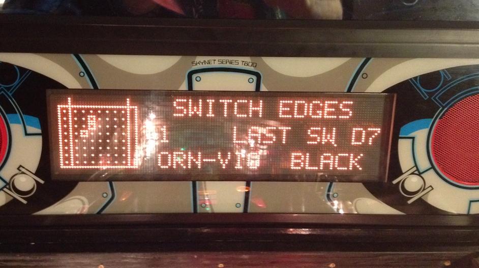

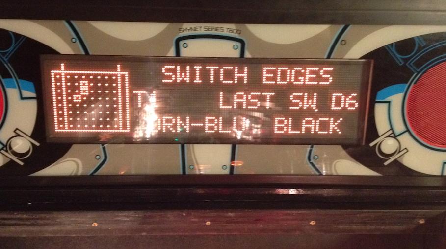

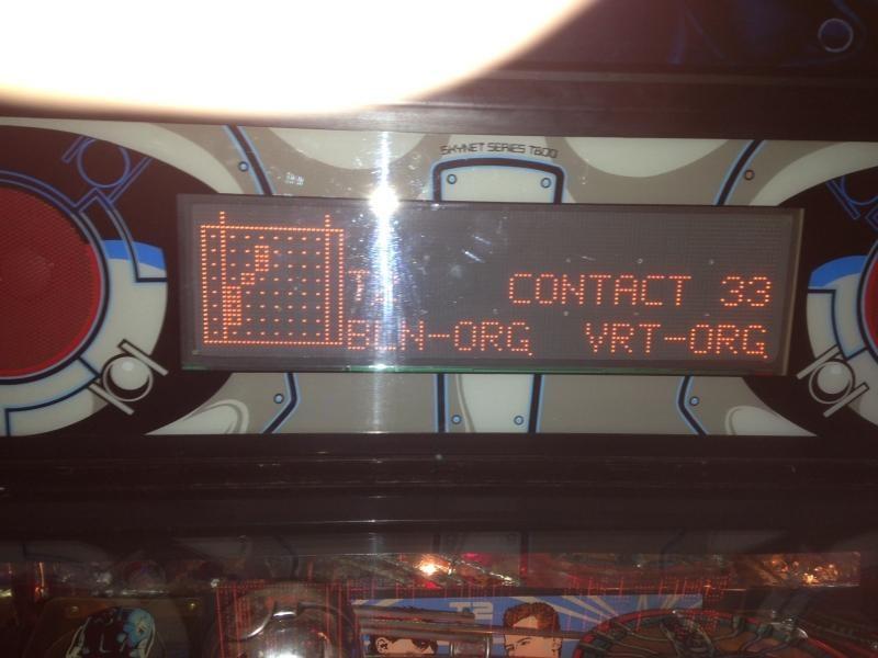

- Le principal est que toutes les lampes ne s'allument pas, loin de là. En faisant le test 'all lamps' effectivement pas plus de lampes ne s'allument que sur la photo ci dessous.

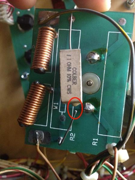

- Le second, j'ai un problème avec le GUN, j'ai remarqué que la résistance (si cela en est une) rectangulaire blanche a une patte de cassée. Est ce suffisant pour que le gun ne fonctionne plus?
Tous les flashs fonctionnent, toutes les bobines fonctionnent, etc.
Je n'ai pas encore tout remonté (rampes, flips) mais je pense que ce n'est pas lié.
Je suis débutant, c'est mon premier flip, premier gros nettoyage, démontage, etc.
Merci pour vos conseils... je vous ai mis quelques photos ci dessous.
