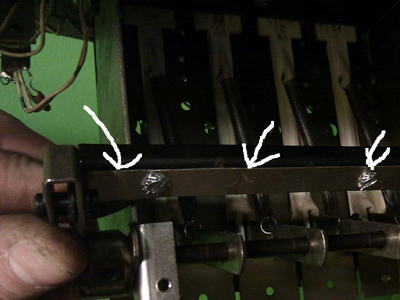

eureka c etait en fait la barre qui remonte les 4 targets qui etait creusee au niveau de chaque tige et en particulier sur celle qui ne remontait pas (ca se joue a quelques diziemes de milimetre.j ai donc rajoute une plaque de metal d environ 3 a 4 dizieme fixee par deux vis et ca marche nickel chrome en tout cas je vous remercie de m avoir repondu aussi rapidement salut a + laurent

oui je me rexplique il y a une plaque (marque de 3 fleches) sur laquelle repose les barres des cibles ou le ressort est attache si tu fait faire un demi tour a cette plaque dans le sens des aiguilles d une montre elle vient soutenir les 4 barres des cibles et au fur et a mesure du temps a force de taper sur les barres la plaque s est creusee juste sur l epaisseur des barres et la cible ne remontant pas assez haut elle n accrochait pas la plaque pour rester en position haute . voila j espere que j ai ete assez clair?????!!!!!!!!!!!!!
