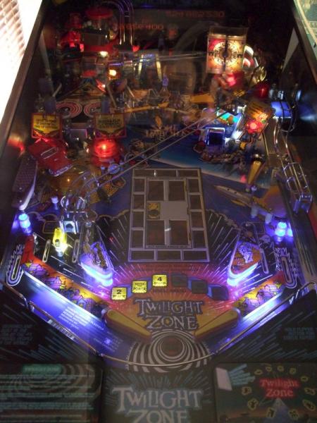

J'ai essayé ce type de led où tu l'indiques à la place des lampes avec capuchon de couleur, franchement je suis revenu en arrière, c'est pas encore ça niveau luminosité je trouve.
Pour le bas du TZ j'avais aussi mis d'abord les 5 HP WW mais en bas la dominante est quand-même bleue, ça jette plus avec des cold white et sous les slings carrément des bleues.
Comme d'hab ça ne rend pas spécialement en photo, il faut le voir en vrai.
de toute facon ce qu'il faut que les gens comprennent, c'est que le rendu en capture photo ou vidéo est bidon, ça ne ressort pas la réalité.
j'ais une voiture avec des feux à led à l'arr, en réalité ça éclaire normale quoi et fixe, mais quand tu film, t'a l'impression que les led clignotes, alors qu'en faite non.
pour les frosted tu est deçu? ah, pourtant je trouv que ça envois, essai les autre led tetes ronde qu'il propose
