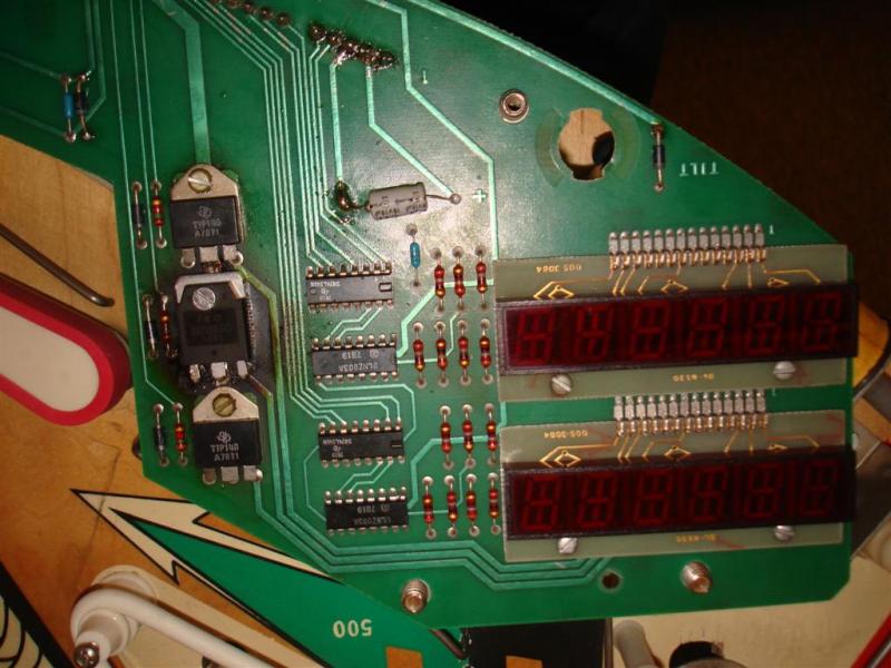

d'ailleurs, la carte afficheur a souffert et a été réparée, un TIP 140 a carrément cramé une partie de la carte et a été remplacé par un BDW83C, question, c'est bon ou il faut que je remette un TIP 140?!

voici une photo de la carte et de la réparation:
voila, toute aide est la bienvenue, merci d'avance
A+
On dirait que le transistor touche une autre piste ....
j'ai testé les tension sur les TIP 140 et c'est ok, donc je ne pense pas qu'il y ait un cours-jus avec une autre piste, mais je revérifierai.

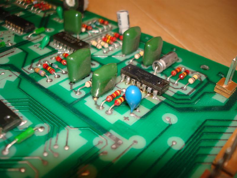

j'ai essayé de localiser, il me semble que ça vient du LM377 et je pense qu'il y a un autre composant hs, du moins si c'est une diode, car je n'ai pas 0.7v dessus quand je teste, j'ai l'infini des 2 cotés, je mets une photo du composant en question car je n'arrive pas à lire la référence sur le schéma!
Rien a voir la diode.
Ou as tu vu de la fumée ?
Quelle tension est protégé par le fusible 6Amp ?
j'ai vu de la fumée du coté du radiateur gris allu que l'on voit aussi sur la photo, mais je n'ai pas pu déterminer exactement ou, je me suis dépéché de couper le jus pour ne pas empirer les choses!!!
pour la diode, c'est juste que j'ai vu que les pattes étaient un peu noires, alors j'ai mesuré au métrix et j'ai une résistance infinie dans les 2 sens, donc du peu que je connaise en électronique, il me semble que ca signifie qu'elle est hs car j'aurai du avoir 0,7V dans un sens?!

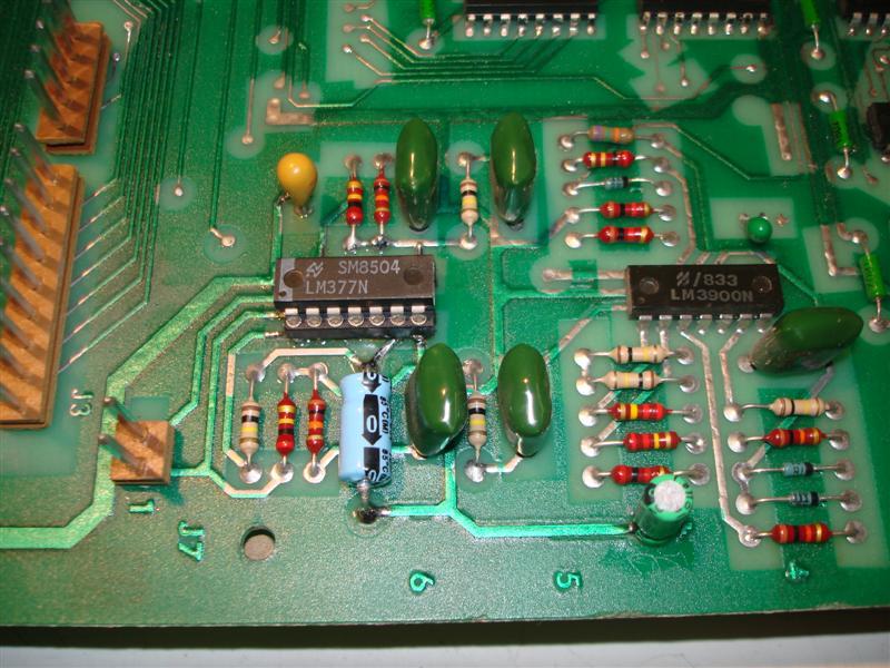

bon, j'ai dé-soudé le radiateur, ca a été galère, mais c'est bon.
bilan, ben, je ne sais pas trop!!!
ça n'a pas l'air trop mal dessous, j'ai un tout petit doute sur le condo couleur argent, mais je ne suis vraiment pas sur!!!
et je n'ose pas rebrancher sans le radiateur pour voir d’où vient la fumée!!!

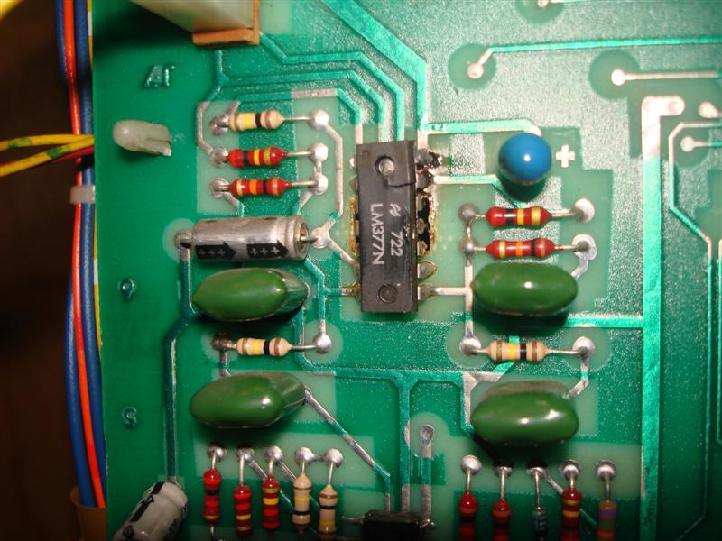

j'ai refait un test sans le radiateur et ce coup-ci, j'ai bien vu la fumée Kontent, c'est bien le LM377 qui crame!!!
maintenant on voit bien qu'il est fendu!!!

Par contre pas bon ce que tu as fait. Il faut à tout prix le dissipateur sur le CI ! Aucun support dans le cas d'un ampli audio de ce type là.
Salut
pas de panique, c'est la photo juste après les soudures! vivi
j'ai remis par dessus l'ancien radiateur avec un peu de pâte thermique, pas contre, je n'ai pas encore trouvé comment le fixer correctement marrto
je ne sais pas avec quoi je pourrai le coller, j'ai peur que de la glue ne tienne pas la chaleur
tu crois que je peux y mettre celui-ci:
http://cgi.Revoir charte, liens de site d'annonces exclus/ws/eBayISAPI.dll?ViewItem&item=190917537760&ssPageName=STRK:MEWAX:IT&_trksid=p3984.m1423.l2649
Non cela ne suffira pas
Car, d'origine cela se prend en plus à la masse des broches et c'est pour cela qu'il y a eu une découpe spéciale du circuit imprimé
oui, d'origine il est bien soudé à la masse, mais là, ça va être très compliqué de le ressouder à la masse vu que j'ai mis le LM377 sur un support
je vais donc coller le radiateur directement sur le LM
Espère que cela suffise, mais tu risques de voir le dissipateur tomber ...et l'IC griller ...
