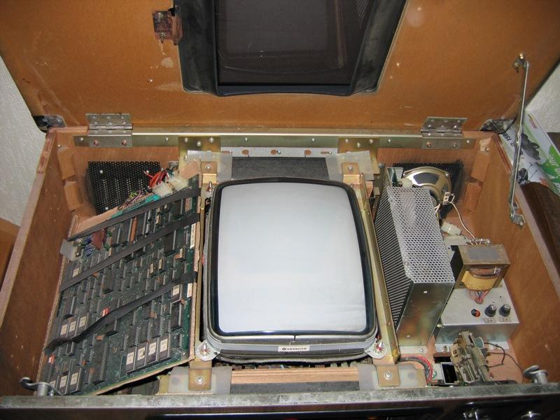

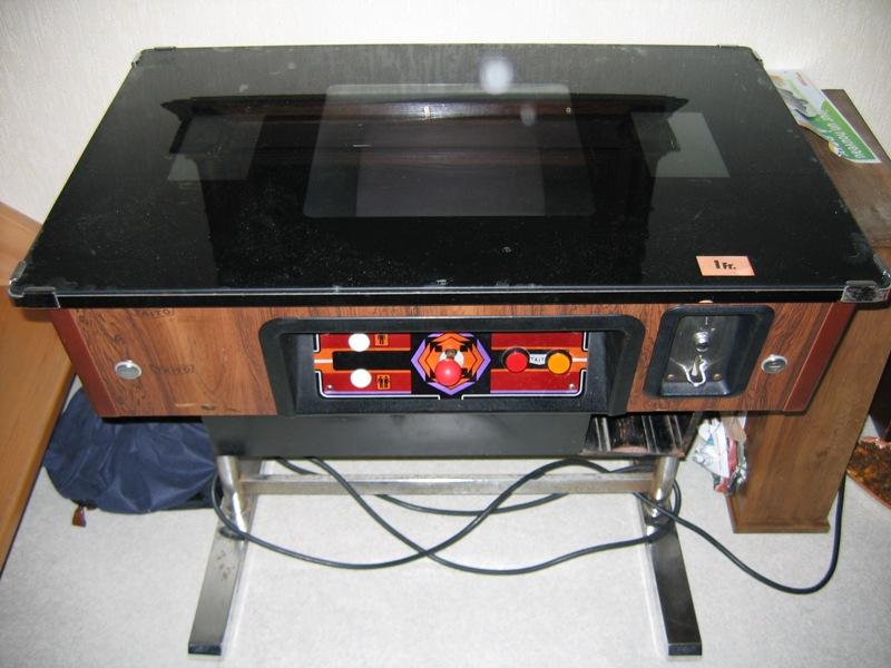

Bonjour à toutes et à tous.
Voila je vous présente ma dernière acquisition. Pour info, elle fonctionne et le jeu installé est " Gaplus ".
Apres avoir lu le post de Patator sur le forum concernant le JAMMA, j'ai tout de même un doute quand au fait que ma table soit equipée de ces fameuses connectiques.
Pourriez vous me le confirmer ? De plus ni, connaissant vraiment rien je souhaiterais savoir si je peux remplacer la carte du jeu par n' importe quelle autre carte equipée des mêmes connectiques . Le but pour moi est d' y installer une version de Pacman ou Tetris ( que de bons souvenirs !!!! ).

Je dirais que cela ressemble à du Jamma
Mais j'aimerais bien savoir a quoi servent les deux connecteurs de droite
On dirait des alims et de l'audio mais là je n'ai jamais eu l'occasion de cela
A mon avis cela à déjà été adapté pour ce jeu là
A voir il faudrait un peu vérifier la connectique
Essaye de t'aider avec mon article sur le connecteur Jamma si tu ne trouverais pas les brochage identique
Sans doute si un proprio aurait ce jeux là il saurait te conseiller

Il semble y avoir 22 broches, donc un connecteur Jeutel ?
Le JAMMA a 28 broches, tu peux "facilement" (faut souder tout de même) recabler ça en Jamma en commandant un kit chez Starcab par exemple : http://www.starcab.net/product_info.php?cPath=90_126&products_id=101

epb0
Voici le brochage de ta table:
http://www.ggdb.com/KB.aspx?c=Coin-Op&s=Arcade&vid=1072&kb=88
Il te reste juste à faire un adaptateur avec un connecteur Jamma 2x28.
Cela est facile à faire ;)
