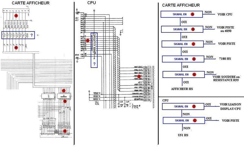

Je me suis amusée a faire une sorte d'organigramme, si david ou un spécialiste peut le valider ce serai pas mal.
J'insiste sur le fait que je souhaite avant tout comprendre, dépanner on trouvera toujours une solution, mais je veux vraiment comprendre, je commence a avoir une idée clair du principe, mais la réalisation est encore un peu floue et surtout je peux être complement a coté de mes pompes.
Mon idée de l'utilisation de l'oscillo est la suivante, y a 2 fils qui sorte de la boiboite un noir et un rouge.
- Je banche le noir sur une masse quelconque
- je pointe avec le rouge sur mes points de test, le jeu allumé.
Si y un signal, je dois bien voir sur l'écran du gadget de folie, une courbe, un truc qui se dessine, si pas de signal j'imagine que ca va rester tout plat. En avançant
dans mon organigramme pas a pas j'espère trouver le truc qui me #censuré# en oubliant pas qu'après le UDN machin la tension est de 100v au lieu de 5v (je pense) pour le reste du circuit.

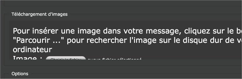

En effet je viens de faire un test sur Ipad, y a un bug d'affichage sur ipad, le bouton 'envoyer' n'apparait pas, le cadre est trop petit il n'y a que le bouton 'parcourir' de visible.
PS : le son est reparé sur le Bad-Cats.
Non le cadre n'est pas trop petit, en bas à droite tu peux gérer sa taille ;)
