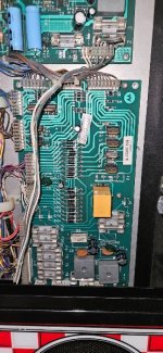

Bon sur la carte j'ai trouvé le D44. Il me faut trouver Q22 ou 5j1 pour les deux continuités. Je vais tester le départ d'un fil avec son arrivée sur le culot pour voir lequel des deux fils est endommagé .20260619_192131.jpg
Alors non
On est partis dans une mauvaise voie si ce sont les flashs 09
Désolé je me suis trompé là
Eux sont sur la cpu
Cela passe par

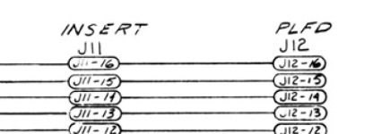

Connecteur J12 en bas à gauche sur la cpu
Cela passe par l'interconnection board en J4
Cela repart en J11 et J12
En fait l'alim du flash passe par la Aux Driver
En broche 9
Et cela repart en connecteur J7 broche 6 et J8 en broche 5
OUala espérant pas 'être trompé encore MDR
La sortie CPu arrive en J4 broche 3 avec un fil
Blanc - Orange
et cela sort via uen résistance en série en
J11 broche 14 pour le fronton et J12 broche 14 pour le plateau
