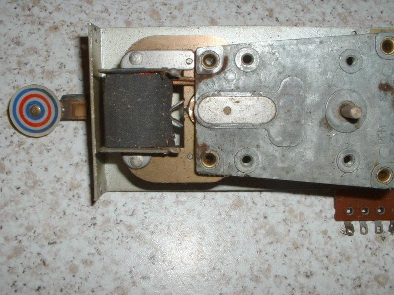

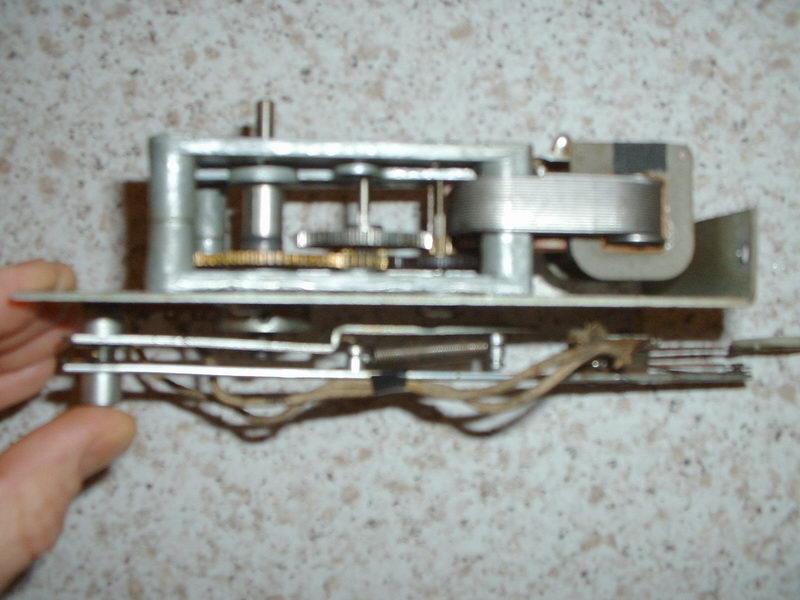

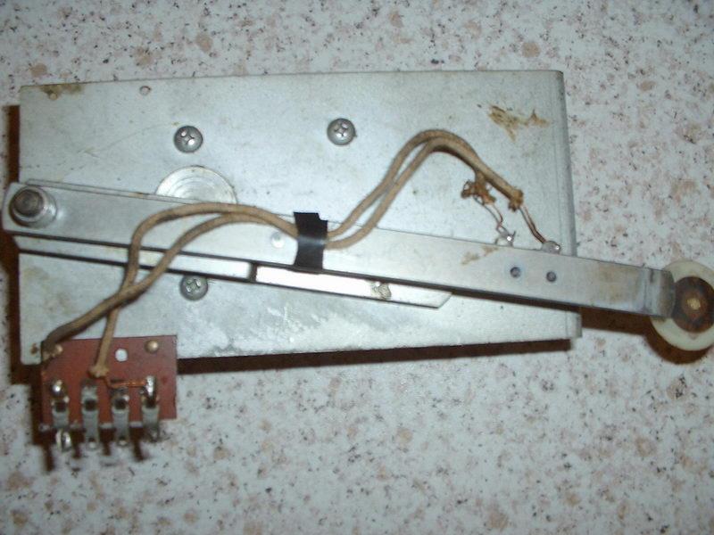

J'ai un module mais pour Williams
Tu veux quelle photo de ce dernier ?
Si oui pas de soucis je m'en occupe rapidos
lolepro
Si tu peux, une vue d'un peu tous les sens pour voir comment c'est fabriqué, et quel style de moteur je dois acheter pour faire le même genre de swinging.
Laurent.
Oki je te fais cela
Dis je t'ai dis que j'en ai un de Williams par contre .. A voir si identique
Dis Medusa tu en as pas un ?.??? avec une target que tu avais bloquée :lol: car cela t'énervais ?
lolepro
Le bidule est pareil. seule la tension moteur diffère sans doute, mais on fait passer par le relais de la solénoïde la tension qu'on veut, donc une de williams ça peut jouer, voir si tu l'as dispo à la vente, cela m'arrangerais ;)
Laurent.

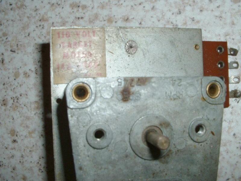

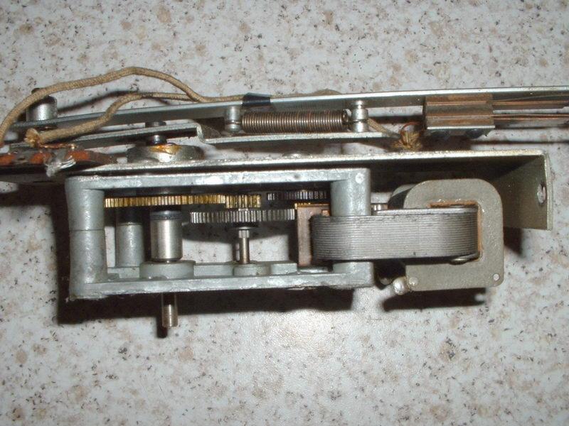

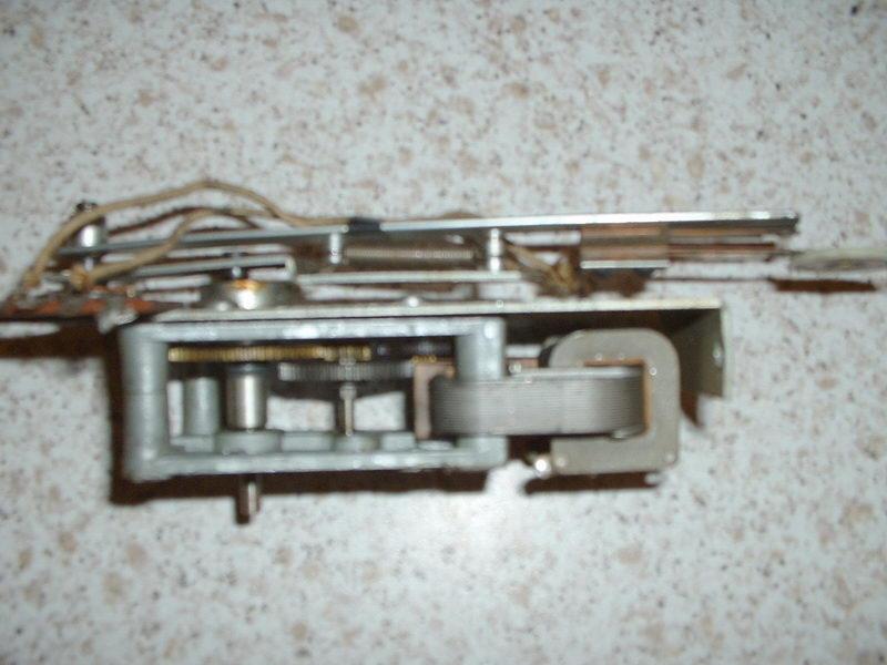

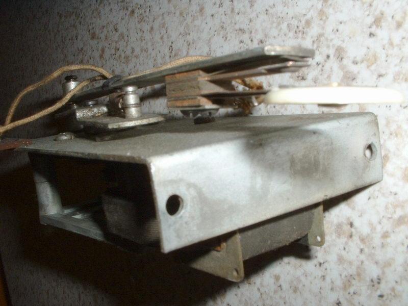

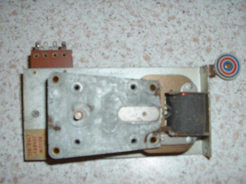

Ecoute je te fais déjà les photos demain
Et tu compareras ou verras si adaptable
PAr contre oui tu as raison sur un point non la tension qui est certainement identique, mais la réduction du moteur et donc son nombre de tours par minutes
Mais je pense comme toi, Williams et Bally même boutique, alors même fournisseur , soit grande chance que
Et voilou
Les photos
PS> il est en 110 Volts le moteur, 24 tours par minutes soit la cible se déplace 24 fois par minutes à gauche et droite
Cela nous fera une photo référence d'un module pareil puisqu'apparemment personne n'a cela sur Internet .....
Bon visionnage :lol:
De rien de rien
Mais cela servira peut être à bien d'autres aussi
Je te l'ai mis de coté ;)
Nickel alors
Ils sont compatibles
De rien, a samedi :lol:
