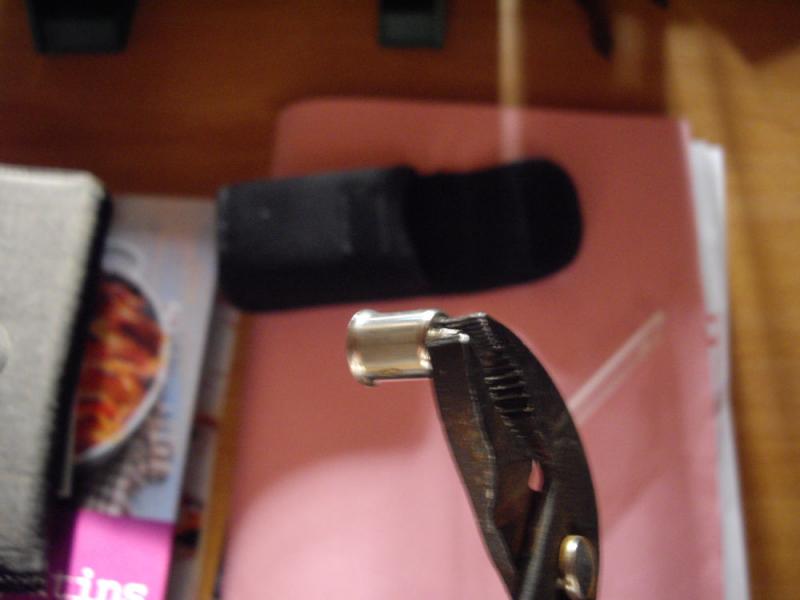

Pour tes plots en métal, tu les sort en les bougeant un peu, ensuite avec une pince plate, délicatement, tu redresse l’espèce de tube sur ces plots, qui passe dans le plexiglas,

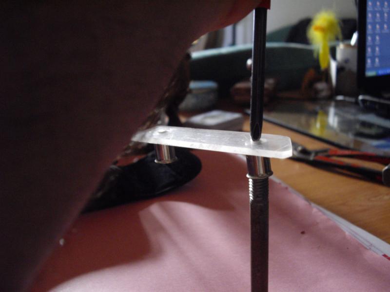

avec un morceau de tige (fileté par exemple) du diamètre intérieur des plots tu enfonce ces derniers dans le plexiglas,

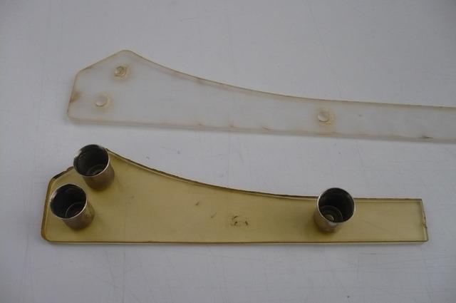

ensuite tu retourne le plots, tu pose sur cette tige, et par dessus "doucement", tu mate la partie qui dépasse à l'aide d'un tournevis cruciforme par exemple et d'un marteau.
Je répète que c'est à exécuter avec délicatesse, et surtout, pour mater la dernière partie, toujours cette tige bien au fond du plot, que ce ne soit pas le plexiglas qui pète.
Laurent.

Génial ta technique ! Avec des photos et tout la je dis bravo! et un tout grand merci, etre plus clair ca va etre dur ;)
