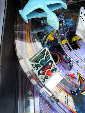

voici le plexi en question pour david sous le vaisseau, il y en a un identique sous la navette de droite
j'ai vu plusieurs flips à rampes multiples comme celui-çi mais sans plexi sur les rampes
C'est pour guider la bille en fait
Indispensable

concernant les plexi, je viens de faire des essais de tirs assez forts sur les rampes et la billes ne décolle pas et suit parfaitement la rampes, servent ils donc vraiment à guider la bille. le addams par exemple a une rampe similaire à gauche et n'est pas recouvert de plexi
