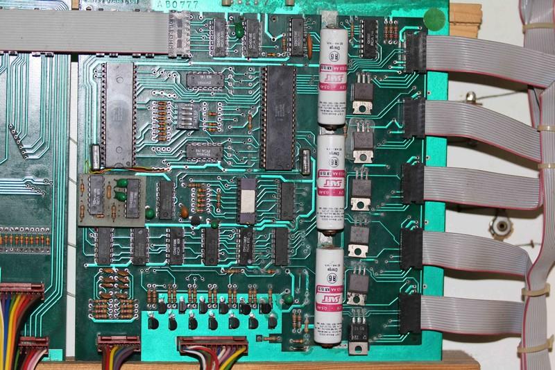

Bonsoir à tous,
Comme annoncé dans le post précédent, voici mon 2eme problème:
Le Gunmen, qui marchait (en 1985
né), s'allume (après changement des fusibles et nettoyage des porte-fusibles).
Les 17 tests s'enchaînent normalement, ce qui m'a permis de voir ce qui ne marchait pas: qq ampoules et un bumper, ainsi que la remontée des cibles.
En attendant d'acheter sur RP caoutchoucs, bobines, ampoules etc..., j'ai remplacé les premiers composants: (condos chimiques et céramiques, transistors de l'affichage et triacs des bobines et bruiteurs (commandés en alternatif) -j'ai la chance d'avoir tous les schémas d'origine vivi.
J'ai bien récupéré toutes les fonctions "bobines" au test, mais la partie ne démarre pas... HELP!
En fait, sans comprendre comment, à plusieurs reprises, au terme des tests, après avoir crédité qq parties, la partie s'est lancée normalement!! et j'ai pu alors en enchaîner plusieurs?
Après avoir éteint le flip 10 minutes (à tout hasard: j'ai ôté les batteries de sauvegarde...?), les parties ne se sont plus lancées: si je crédite puis appuie sur le bouton de démarrage parties, je vois le nombre de joueurs augmenter, mais rien ne se passe!
J'ai pensé que cela pouvait être dû:
-au fait que j'ai enlevé les batteries de sauvegarde
-ou à des gros condos HS: j'ai remplacé les deux de 4700 micro F (transo et alim 5v) : idem
J'en suis là, et je ne vois plus quoi faire... HELP!
Merci d'avance pour votre précieuse aide,
Ploom
