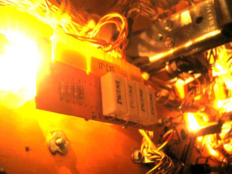

Bon en tous cas pour la rampe à gauche ce sont des RP67, ampoules flash, là aussi il se peut que la carte qui les pilote aie des mauvaises soudures ou un soucis d'ampoules tout simplement
Respectez bien les RP67 et non des 89 ou 12V 5W

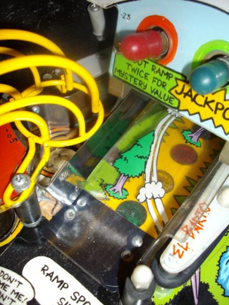

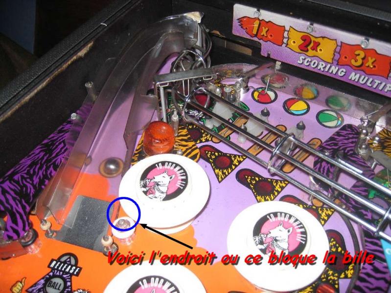

J'ai un autre petit soucis : Le début de la rampe est un cassée et la bille ce coince entre cette dernière et le bumper.
Voir la photo (photo prise avant la réfection du plateau)

Il faut réparer la rampe

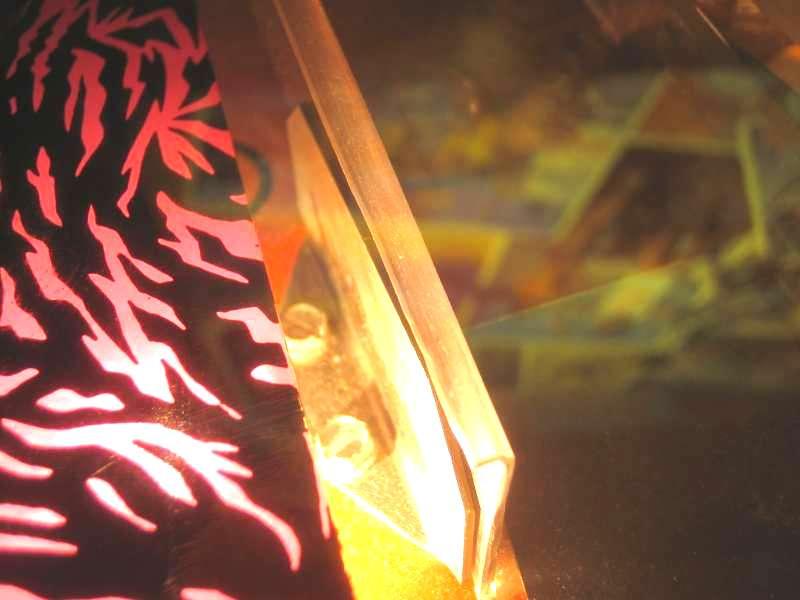

J'ai trouvé sur internet, cette modif pour la rampe cassé :

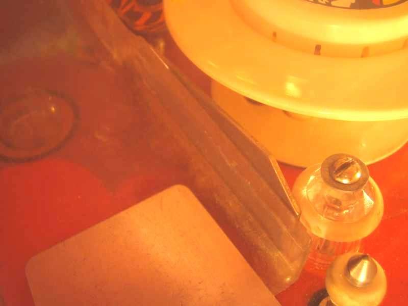

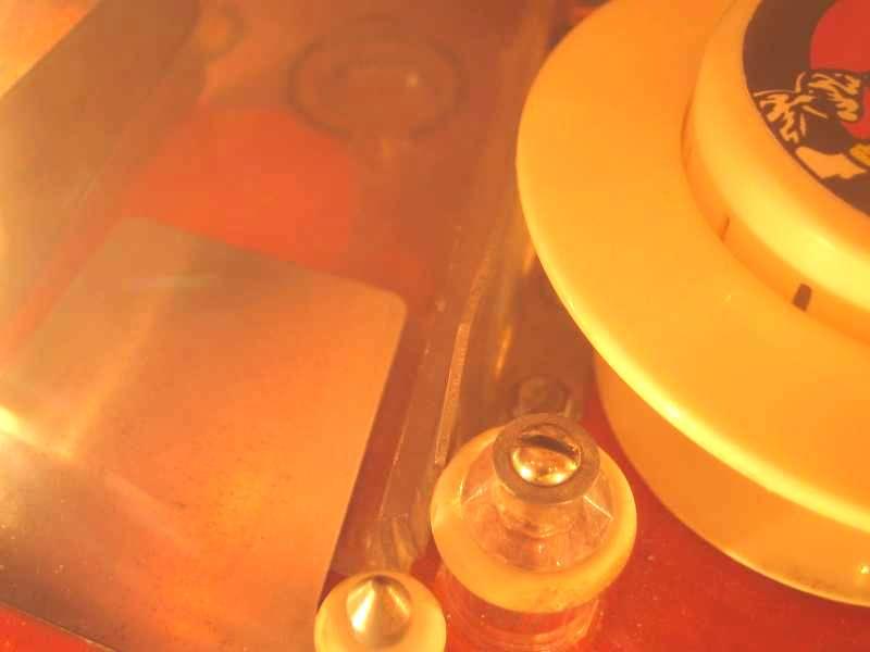

salut voila comment a ete repare ma rampe
un bout de guide metallique coupe et incliné puis glissé dans la rampe
Perso j'ai refais la mienne en la complètant avec un bout de regle d'écolier, collé avec de la colle Crystal.

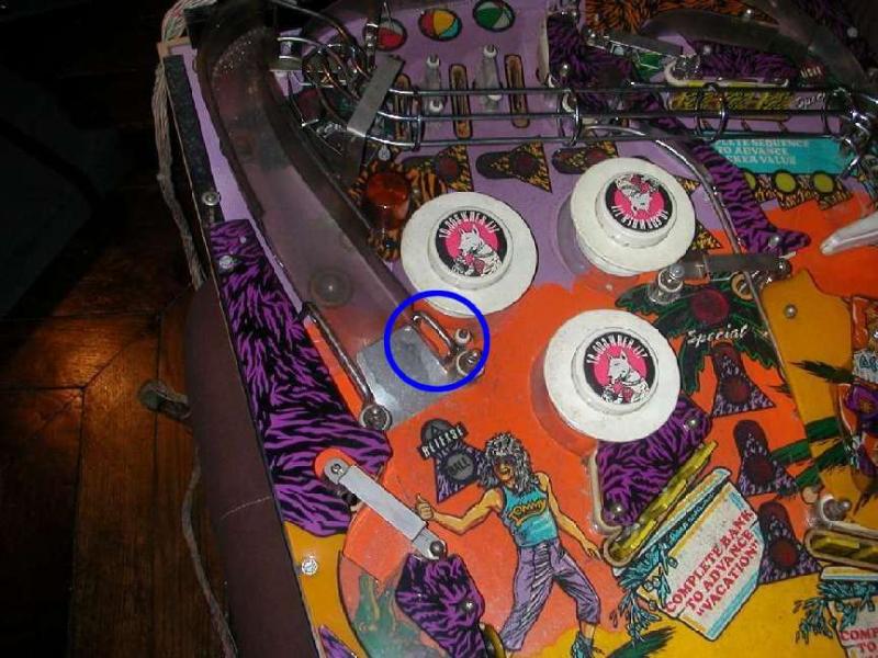

Puis, à droite de la rampe, j'ai mis une equerre retournée, la meme que celle qui est en face du magasin de billes, c'est ce qu'il y avait à gauche quand je l'ai eu.
Depuis ca n'a plus jamais bougé.
Par contre, ca :
Les plots en entrée de rampe, faut pas faire, car quand la bille redescendra de la rampe (si pas assez de force), bah ca va faire n'importe quoi en tapant dedans :p
