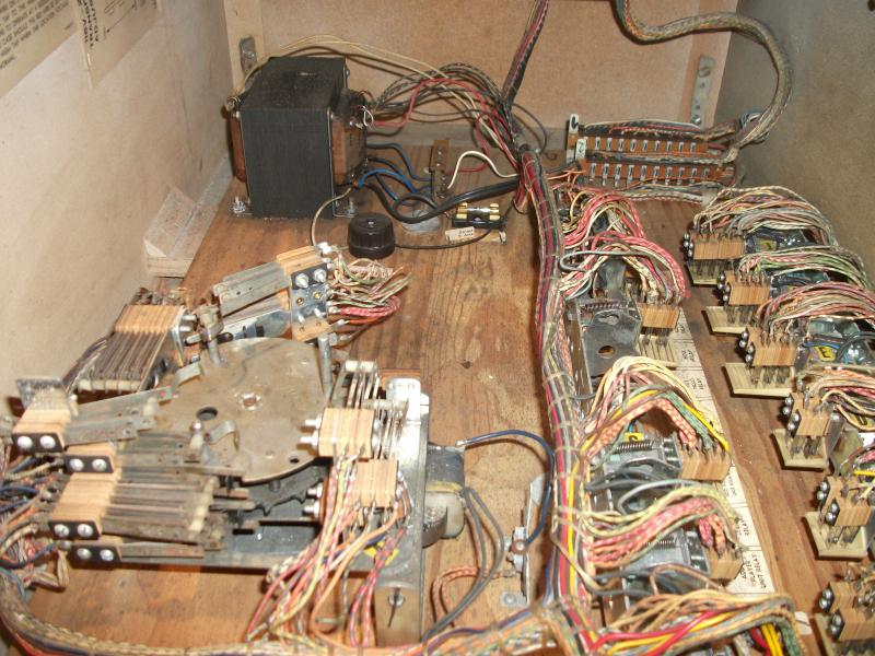

Salut à tous, voilà je viens d'acheter un Spirit of 76 j'ai toujours voulu mettre les mains dans un mécanique s'est parti ,j'ai commencé par vérifier les contacts qui se trouvaient dans la caisse un contact était cassé dans le fronton et trois relais ou les contacts étaient sortis de leur logement remis en place et réglage le jeu a démarré, les compteurs ne se met pas à zéro ou alors anarchiquement et jamais ensemble je mais un seul joueur des fois ce sera le trois qui jouera où le quatre ou le xylophone et le comptage des points disparaît il est réglé pour trois billes mais il ne les compte plus ils donnent tout le temp des billes .je n'ai aucun plan si quelqu'un pouvait me les fournir ça serait vraiment sympa, j'ai commencé à lire les articles de David mais je ne peux pas ingurgiter tout ça d'un seul coup( petite tête) ,merci d'avance pour vos réponses.
Salut
je pense que tu dois avoir un problème avec la player unit qui se trouve a l'arrière dans le fronton
c'est elle qui fait la sélection entre les différents joueurs et qui donc valide les comptages
elle doit avancer d'un ou plusieurs pas a chaque bille suivant le nombre de joueurs
regarde dans les articles de david c'est expliqué comment ca marche
Salut mediolan c'est Noël avant Noël trop cool Tu as raison c'est bien le player unit les deux vices btr était serré à fond mais ne touchait pas l'axe ce qui faisait que le jeu était très aléatoire surtout quand tu mets un joueur et que tu te retrouves sur le cadran numéro 3, les compteurs qui ne revenaient pas zéro et j'en passe j'ai trouvé les réglages spécifiques sur un petit site en construction car là pour les repères sa ne pouvait pas fonctionner pour moi, merci encore à tous ces gens pleins de bonne volonté qui se prenne la tête à faire tous ces articles ainsi qu'à toi mediolan pour la petite surprise
