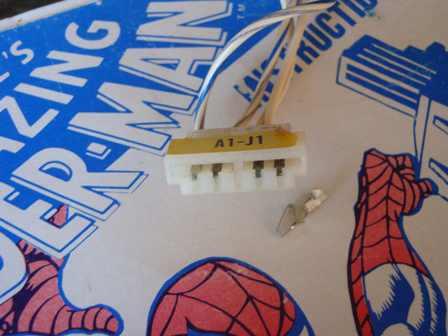

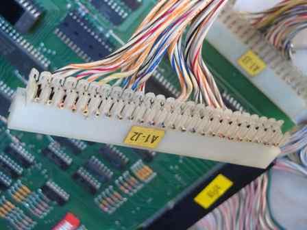

nicola40
Bonjour, et merci de la réponse rapide.
Pour les connecteurs, photos demandées :
Sur les connecteurs type A1J1, les contacts fournis me permettent bien de rénover.
Par contre sur ce type de connecteurs, les fils sont insérés et pincés, pas sertis. Est-il possible d'obtenir ce type de contacts pour rénover ces connecteurs
Pour les bobines, elles ne s'excitent pas seules. A la mise sous tension, pas de pb, mais si elles sont activées (par autotest ou pendant le jeux), elles restent ensuite activées.
Donc, si il peut s'agir d'un pb de contact ou de masse, je vais prendre les choses dans l'ordre en rénovant les contacts et vérifiant les masses. D'ou ma problématique sur la réno des connecteurs type A1J2.
Merci et à bientôt
Les auto dénudant, tu sors la cosses et mets la nouvelle
Cela n'en sera que mieux
Cela rentre sans soucis, je le fais régulièrement ;)
ps> ce sera toujours la même cosses de 0.156 pouce
