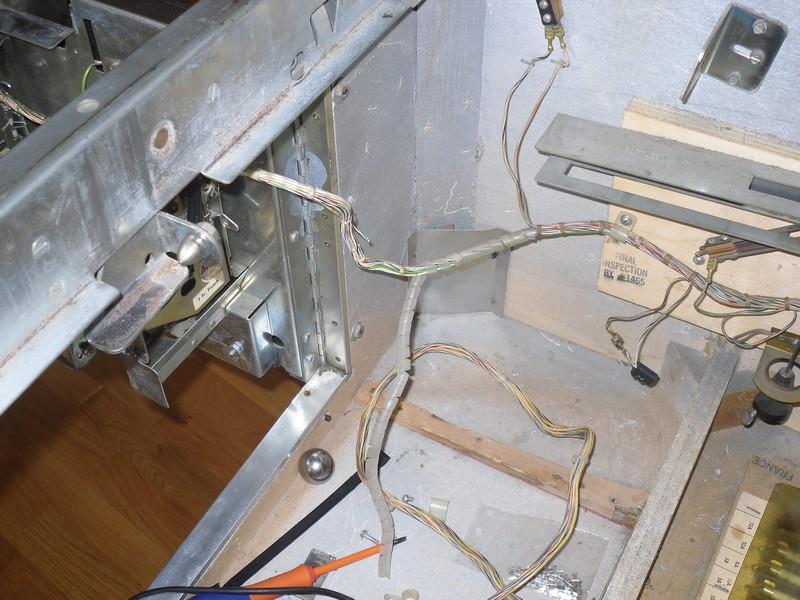

bonjour,j'ai testé les diodes sous plateau,une 10 de grillées??? je ne vois pas ou elles sont sur le plan pour voir a quoi elles correspondent?JE VAIS ESSAYER DE RENVOYER DES PHOTOS!!!!!!!
excusez-moi pour les photos je maitrise vraiment pas mais ça viendra,sur la première photo c'est les diodes 1et 4 en partant de la droite,deuxième photo c'est les 1 4 et 5 en partant de la gauche,et sur la troisième c'est les 1 2 4 5 et 7 en partant de la gauche aussi.pouvez-vous me dire si c'est cela pour mon problème merci.bébert.
Toutes ces diodes lors de leur test, avec un multimètre en position de diode doivent afficher :
Si ce sont des diodes d'origine, soit au germanium 0.3 V a peu près
Et si ce sont des diodes au silicium genre 1N4148, ce sera 0.6 V
regarde l'article expliquant cela ;)
