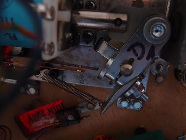

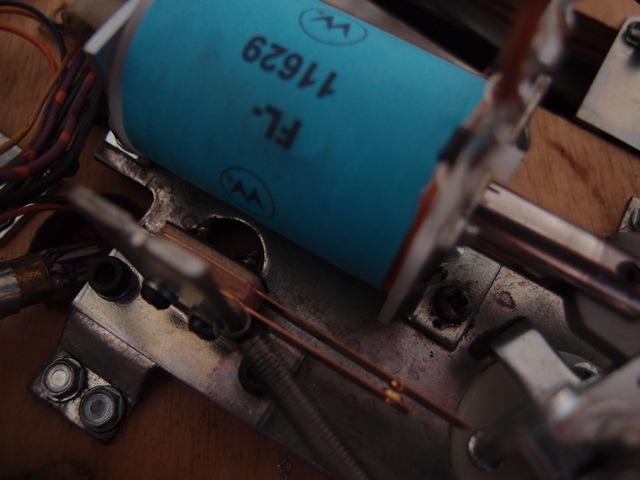

Le dernier problème concerne ma bobine du batteur de droite, tout a été changé (bobine et pièces), et quand le test se passe, j’ai bien la montée rapide du batteur, mais quand j’enclenche le test de maintien du batteur (montée lente), j’entends un léger bruit mais le batteur ne monte pas. C’est quand je l’aide en le montant à la main jusqu'à mi parcours que le batteur fini seul sa montée, mais il ne monte pas si on ne l’aide pas à monter un peu.
Avez-vous une idée sur ce qui peut se passer, surtout que l’EOS semble bien fonctionner visuellement.
