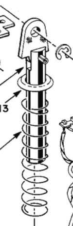

Voilà après la remise en route de mon Victory et quelques petit soucis de réglage, il fonctionne très bien mais j'ai un petit détail qui cloche...

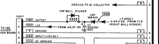

Lorsque la bille se trouve dans l'ejecteur après le checkpoint 3, il arrive qu'elle ne monte pas du premier du coup dans la rampe qui la ramène au batteur droit. En effet, parfois elle monte nickel et parfois on a l'impression qu'elle manque un peu de pêche, du coup elle vibre dans la rampe, ne monte pas et retombe dans l'ejecteur. Il arrive qu'elle mette 6 ou 7 fois avant de réussir à monter dans la rampe. J'ai démonté tout l'ejecteur, tout nettoyé, changé le condensateur et la diode, j'ai également redresser et limer l'arête de la petite tôle à l'entrée de la rampe... Est ce que quelqu'un a déjà eu ce soucis? Par avance merci beaucoup
