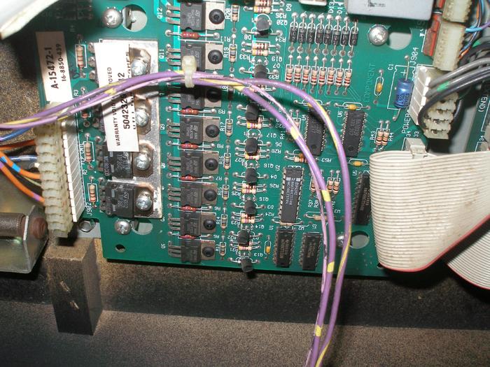

J'ai regardé la carte fliptronic dans le fronton, et ça m'a l'air ok, voici des photos des fois que j'aurais pas vu un truc :

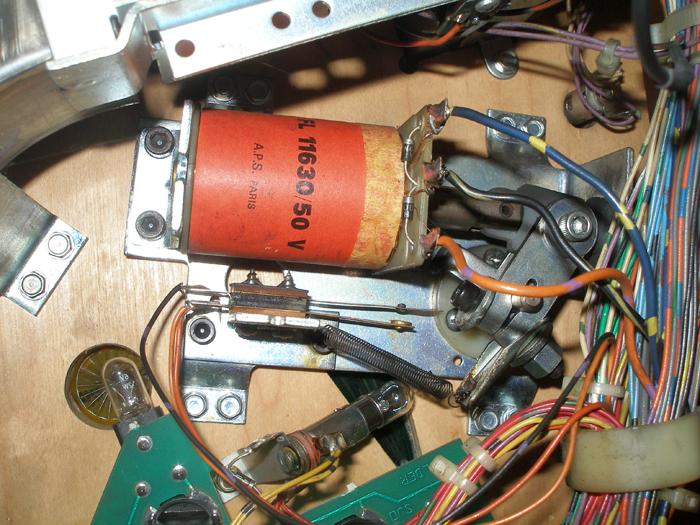

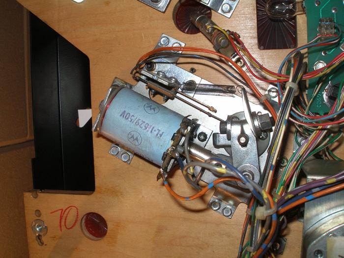

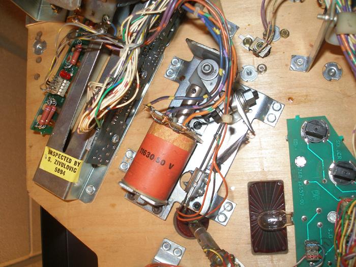

Sinon, j'ai remarqué que les bobines des flips doivent toutes être des FL-11629, et sur le mien, seul le flipper en bas à gauche en est équipé, les 2 autres ce sont des FL-11630, à remplacer donc...
Le flipper bas / gauche :
Le flipper bas / droite :
Celui du haut à droite :

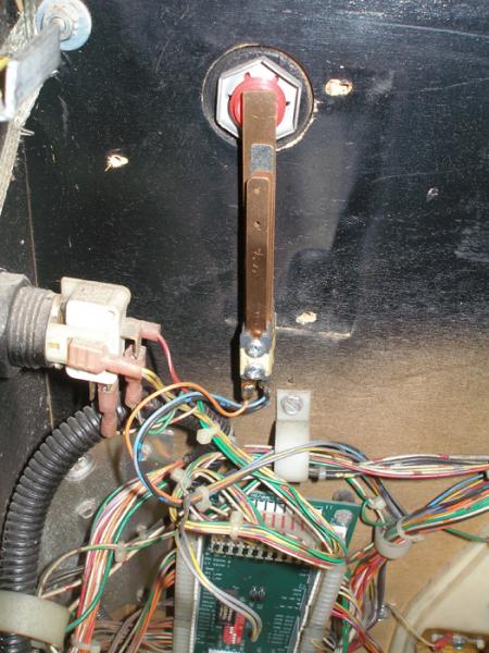

Et le plus fort, et honte à moi je ne l'avais pas vu avant, mais il n'y a carrément pas de cartes optos ?! Et je pense qu'il y en avait à l'origine (les 3 vis de fixation...) ! J'imagine que c'est CA le gros souci...
A gauche :
A droite :
Va falloir remettre de l'ordre là...

En fait pour la caisse il y a normalement une carte opto d'origine
Mais tout le temps des emmerdes avec
Soit normalement on remplace cela avec un contact double lame, soit deux contacts
Voilà Sw1A 192 la référence
Et là tu agiras comme avant les deux flippers séparément
Pour Jeff le jeu est différent, et suivant l'appui sur le bouton on peut jouer avec les batteurs

Bah je sais pas ça marche franchement pas top à côté du TZ, et il n'y a même pas de cartes, juste les cables directs soudés sur les lamelles... J'imagine que la sensibilité et la réactivité / patate vient aussi de là...

Oui je vois, j'ai la même chose sur mon TZ, mais le problème c'est que là il n'y a même pas de cartes à côté... J'imagine que s'il y en, c'est qu'elles servent bien à quelque chose, non ?

LEs cartes optos sont pas indispensables
A contrariot
Ce n'est pas du tout une histoire de toucher ou quoi que ce soit d'autre
Se fut simplement un gain lors de la fabrication avec l'électronique et une soit disant amélioration sur la qualité car aucuns réglages
Mais ces cartes ne supportent pas la saleté et s'usent très vite
Contrairement au contact qui lui s'use guère et se nettoies sans soucis
Mais là chacun ses idées
