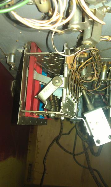

Je lance un SOS pour ma banque de cibles.
J'ai demontée celle-ci pour enlever toute la corrosion et au moment de remonter panique : pas de photos pour le remontage.
Je viens de passer une heure et demi dessus et toujours au même point: rien en place.
Si vous êtes possesseur de ce jeu pourriez vous m'envoyer des photos de cette banque de cibles pour me faciliter le remontage.

salut
celle là peut peut-ête t'aider
(j'ai mes cibles a changer, des rouges partout, c'est pas normal)
Merci chris91 pour la photo.
J'ai réussi à remonter la banque de cibles.
Les couleurs sont 4 blanches avec étoile bleu et une rouge avec étoile argent ( 2B 1R 2B).
