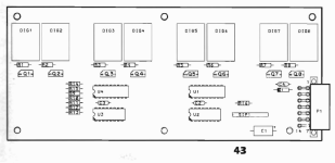

A la base, il ne s'agissait que d'un problème de crédit, puis sans que j'en comprenne la raison, je n'avais plus ni éclairage ni d'affichage et finalement, après remplacement de quelques fusibles, il reste toujours le problème d'affichage à résoudre...
J'ai filmé les cartes au démarrage :
Le mode test semble fonctionner mais sans affichage..
Que me conseillez vous de vérifier ?
Tu parles de quel afficheur ?
Car vu la vidéo je peux penser à celui avec les DEL 7 digits rouge ....
Si c'est cela, faudra voire l'état de la petite carte
Après on avisera, mais va falloir la démonter
Vérifie que son connecteur soit bien enfiché, de même que celui de la cpu
Il s'agit de l'afficheur du bas, qui affiche tous les textes / messages.
Celui du haut fonctionne.

Les deux tubes ?
C'est cet afficheur qui pose problème
OUi ce sont deux TUBES FLUORESCENT FUTABA
Des trucs quasis indestructibles, bon sauf si connerie
Bien sont pas cassés, ni le bulbe de pété
Pas de traces blanches, donc ici c'est purement matériel, il faudra dépanner la carte complète
MAIS LA je dis de suite PAS TOUCHE
Je ne pense pas que des broches soient brisées mais j'ai dur à dire pour cette partie là

Ce qui est plutôt étrange c'est qu'il n'avait qu'un problème de crédit....
L'affichage fonctionnait parfaitement.
Puis le flipper ne s'allumait plus, après remplacement des fusibles, il s'allume a nouveau mais pas cet affichage..
Problème solutionné : juste un F4 capricieux.
Fusible changé, affichage de retour !
Je peux maintenant retourner à son problème de crédit...
