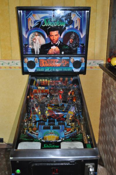

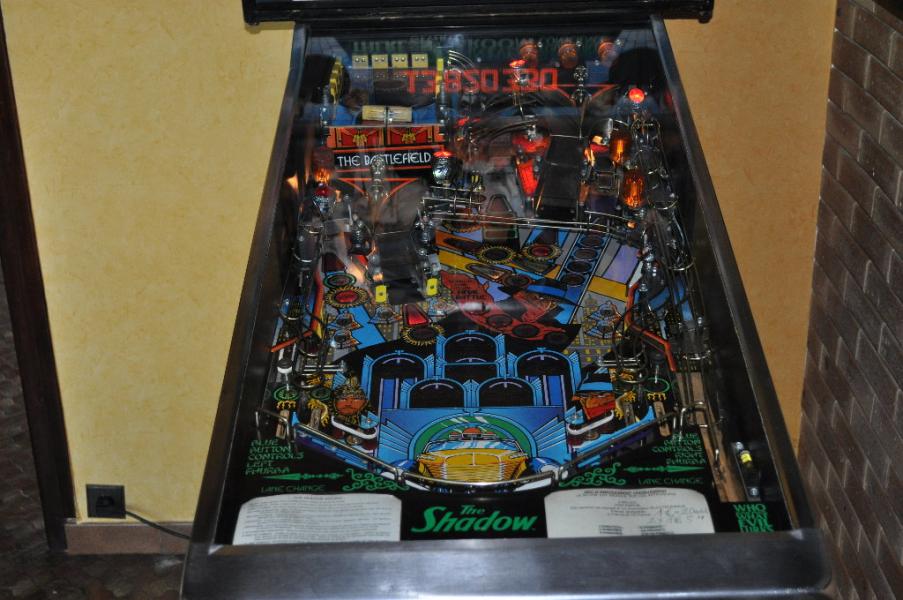

et 2 photos du Shadow (j'ai pas d'images du Hurricane :/)
Shardar
oui il est en bon état :
- la caisse n'a pas une rayure
- stickers du fronton abimés d'un coté mais c'est pas non plus tout déchiré
- plateau nickel (à part une usure au niveau du sanctum) mais nécessiterait un bon lustrage (on voit plein de traces dessus)
après pas mal de crasse et 2-3 bricoles qui me chiffonnent
- plaques de pieds mortes
- rampe de gauche cassée (c'est la plaque de plexi qui tient la partie verticale de droite) et c'est quasi introuvable à priori Oo
- l'opto HS sur le battlefield
- il manque des vis / écrous à plusieurs endroits sur les décors (plastiques / le tour du battlefield etc
j'ai commencé petit, j'ai remplacé les billes par des neuves, j'ai briqué les pieds, changé les vérins et mis des caoutchouc
y'a plus qu'à faire le reste :)

Oui il a l'air beau ce Shadow, bon flip ! Les "traces" sur le plateau ce n'est rien, ça se nettoie, les usures ça c'est autre chose, mais il a l'air en bon état vu d'ici !

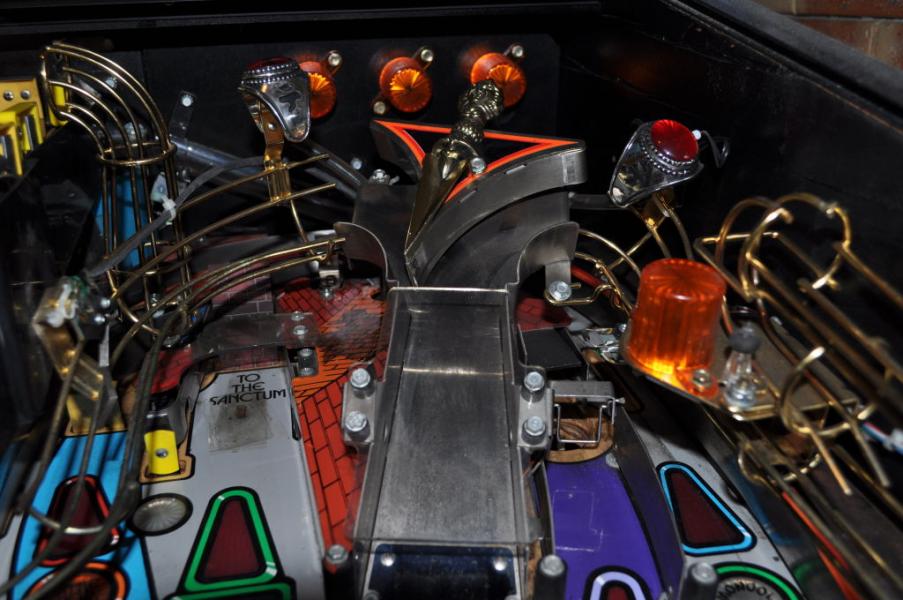

Montre voir le soucis de la rampe en photos
Shardar
précision : ce n'est pas ma rampe
sur le mien, c'est la rampe gauche, et c'est la partie verticale droite qui est cassée (ca tient par 4 points de soudure à l'origine et c'est carrément les pates qui cassent)
ici on voit bien que ça a été brasé (il y'a une plaque de plexi qui vient au dessus qui tient les 2 morceaux ensemble pour l'instant)
Ah c'est pas en plexy
Désolé je pensais à autre chose
Là c'est de l'inox
Connais tu un chaudronnier ? OU un carrossier
C'est vite fait cela
Quelques points et zou, un ponçage à faire par contre après et polir
En fait il faut souder à l'inox sur cette rampe
Shardar
j'ai déjà un mini chalumeau, à priori ça doit pouvoir se braser avec de la brasure à l'argent (40-50%)
Je ne suis pas expert ayant que fait peu de chaudronnerie
Mais quant je travaillais pour les fours Fringand, tout en inox, je crois que le mec qui soudait m'avais dit que la seule solution était de l'inox car rien ne colle dessus ...(je ne m'occupais des fours eux même mais de l'asservissement en régulation et des tableaux de gestions)
Mais là le chauffer et braser, je ne sais pas si ce sera miscible et si cela ne va pas re cuire ton Inox
je ne suis pas assez expert sur le sujet pour le contredire ou dire mieux

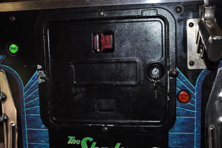

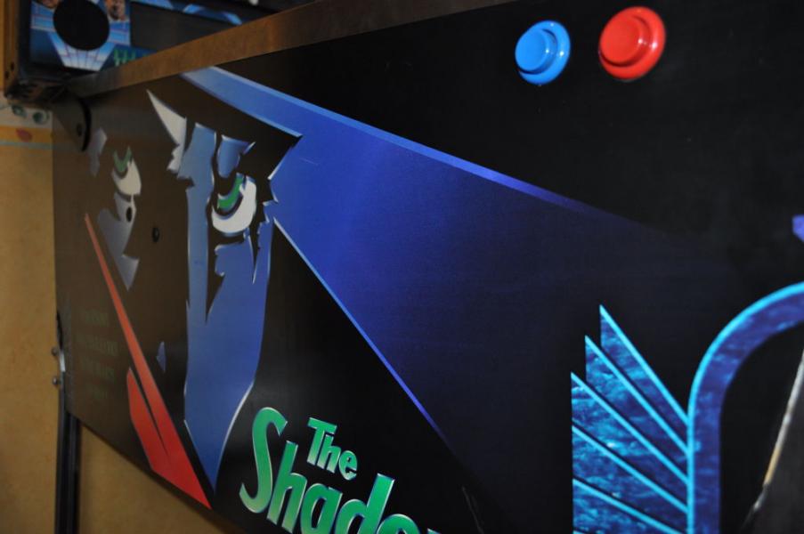

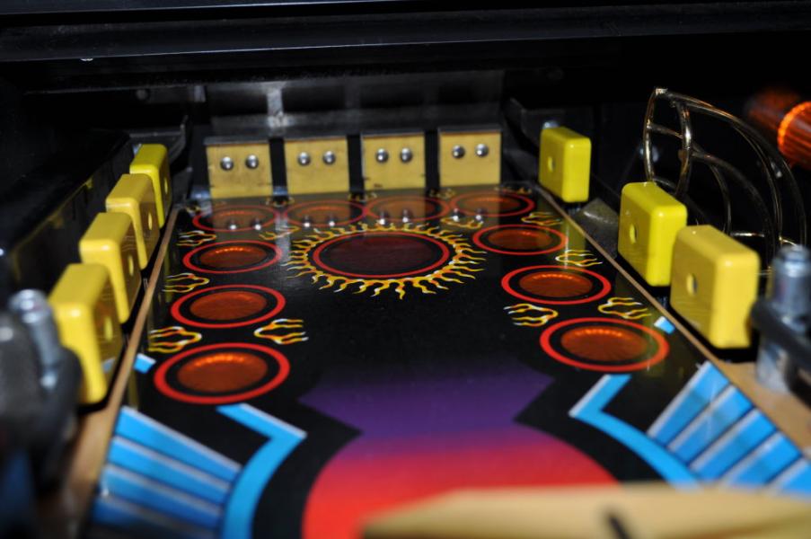

Voici quelques détails du Shadow (pour le Hurricane ça arrive juste en dessous :p)
La caisse
La porte qui serait a repeindre
Détail du plateau, va falloir nettoyer tout ça..
Ici on voit bien l'usure au niveau de l'aimant

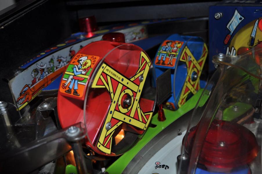

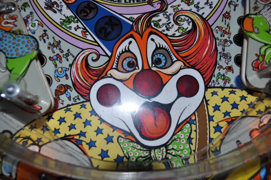

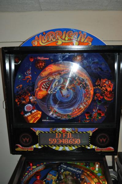

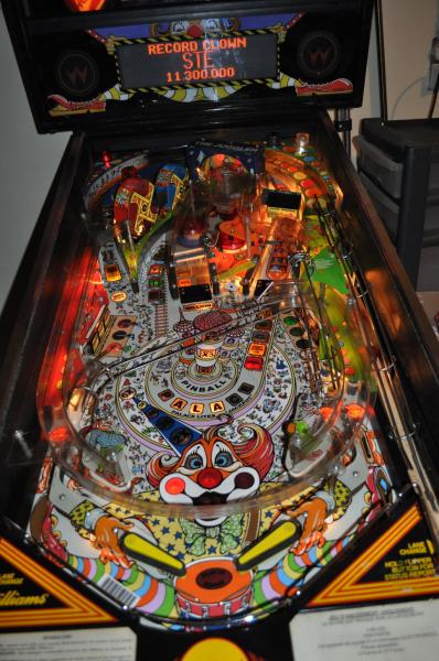

Et le Hurricane en image
Pas mal
Effectivement le classique sur le Shadow au niveau du mur ;)
Mais l'ensemble est vraiment bien

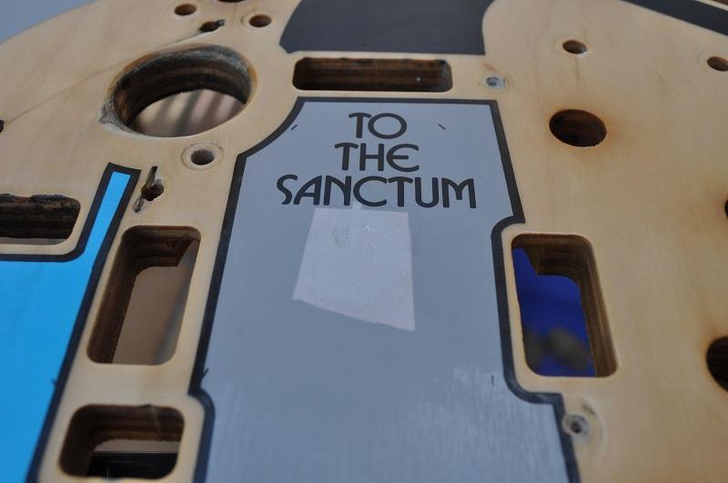

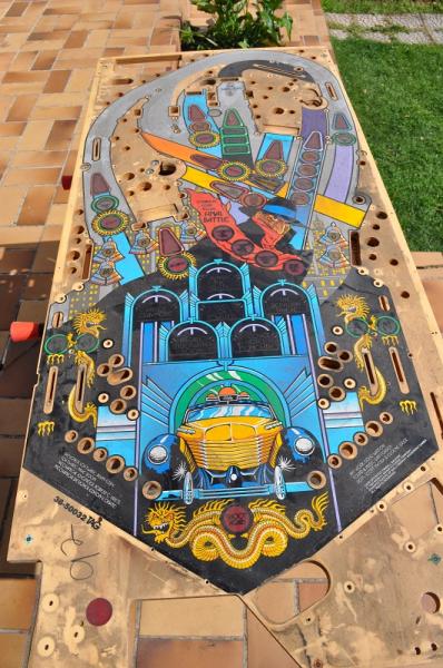

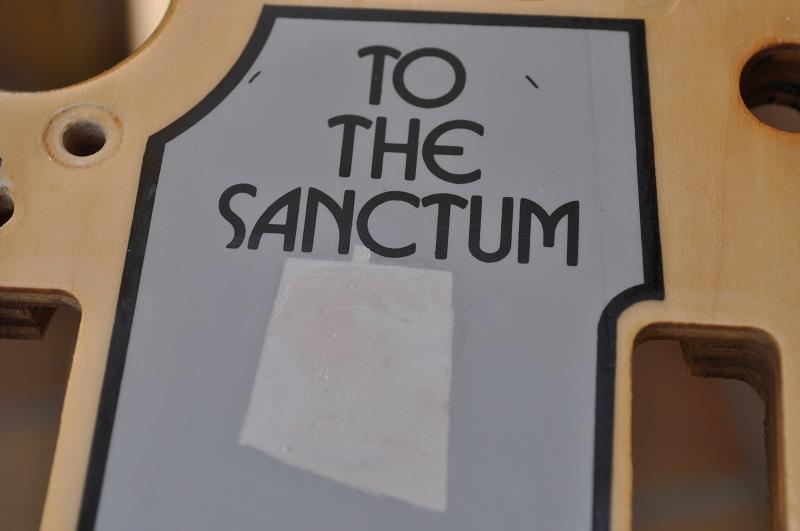

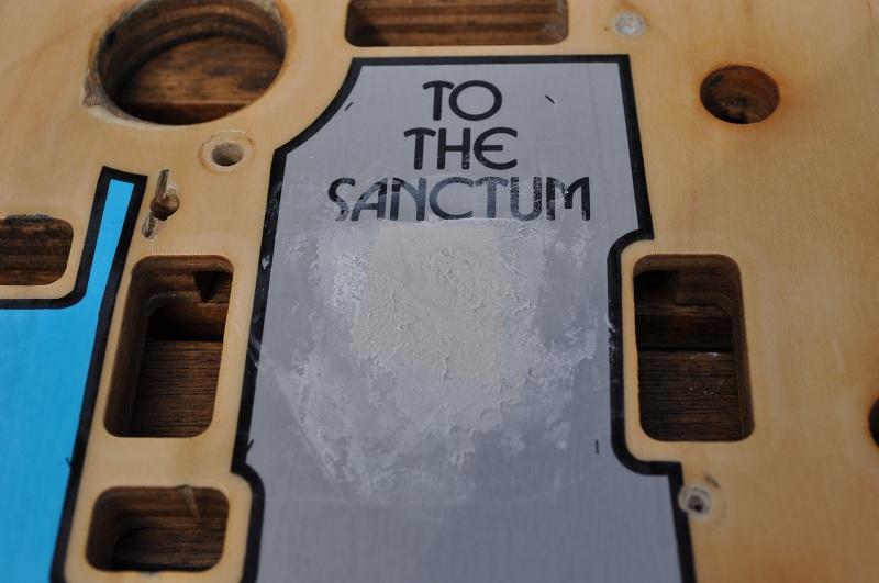

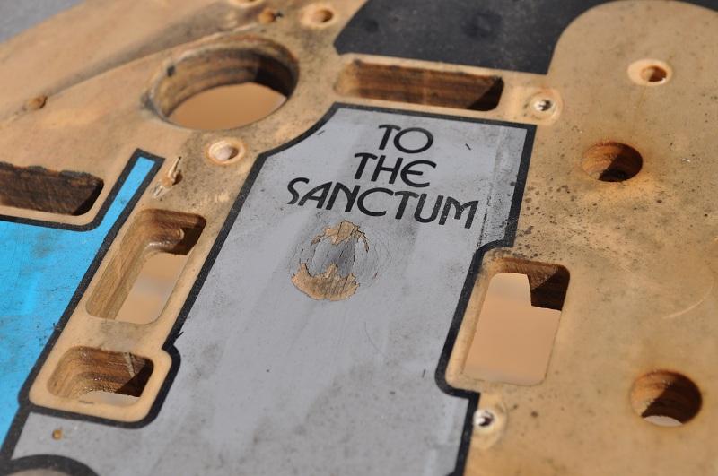

J'ai récupéré y'a un moment déjà un plateau de Shadow
Ca me permet de bricoler dessus tranquillement sans devoir stopper mon flipper adoré :lol:
Il est bien crado
Comme toujours, le sanctum est cramé jusqu'au bois
J'ai gratté au dremel et découpé au scalpel le venis pour éviter d'avoir de nouveaux éclats
Ensuite, une bonne couche de mastic polyester
Papier à poncer 800 à l'eau, on voit bien les contours de la découpe du vernis
Il reste un petit creux, va falloir une deuxième couche de mastic
Deuxième couche, et re ponçage au grain 800

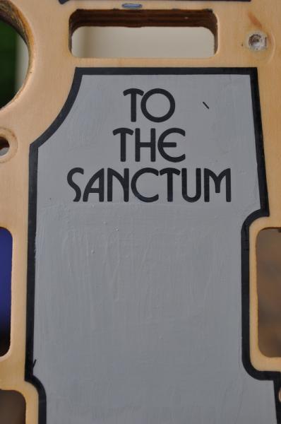

Ensuite j'ai ressorti mes vieux pots de peinture Citadel (pour figurines GW)
Après des dizaines d'essais à la palette, j'ai enfin trouvé la bonne teinte
Ce qu'on voit comme trace, c'est l'épaisseur d'une couche, à l'oeil c'est totalement invisible (et pas encore vernis de surcroit)
Si vous voulez avoir un travail vraiment propre avec les peintures GW, il faut DILUER à mort, j'ai du passer facilement une dizaine de couches mais le résultat est vraiment super.
Pour trouver la bonne teinte c'est simple, on tire un simple trait sur une surface de la même couleur, si après séchage on voit la différence, faut ajuster, un coup de chiffon en frottant bien et ça part tout seul.
Maintenant j'attaque tous les contours d'inserts (surtout les noirs qui ont tendance à fissurer et à laisser passer la lumière.
Ensuite, nettoyage et polissage des pièces, et un coup de vitrif !
Wait & see
