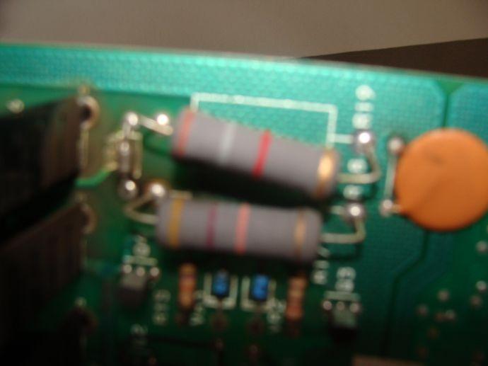

salut la remise en etat avance mais je cherche un composant une diode
elle est grise avec un anneau et la reference ecrite1n4742a246 ellle est en vr4
donc si il y a quelqu un qui en a ( david on parle de toi )
et les resistances en r19 et r 18
car je suis un naze en reconnaisance de composant sur rp et aussi je sui en mode tonton et c est le biberon a+
C'est une diode à effet Zéner 12 Volts, 1.3 W ;)
Les résistances sont des 5 Watt ---> R18 = 4.7 K et R19 = 1.8 K

donc apres avoir eu un orage de malade je remets les main dans le gtb
j ai fais une photo des composant pratique il sont tous les uns avec les autres
donc la photo est flou comme toute les autres
donc david tu les as sur restor ces composant ou seulement une partie
une diod zener n est pas toujours bleu elle peut etre noir ?
voila a +
PAs d'importance au niveau des couleur des composants ni de leur formes
L'important et d'avoir les bonnes valeurs techniques, puissance et tension ou dans le cas de la résistance, puissance et valeur Ohmique
Pour ce qui est de la diode il y a un sens car composant polarisé
La résistance elle n'est pas polarisée, soit pas de sens de montage
