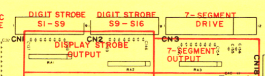

Ta carte servo est vérifiée ?
Car si le PIC est grillé cela marche pas clairement
De plus les ordres viennent de la cpu , connecteurs en haut à droite sur la cpu,
Ceux là
Si tu as le MOTARD de chez RP et le PIC :) c'est tout bon alors
C'est que du câblages dans ce cas
