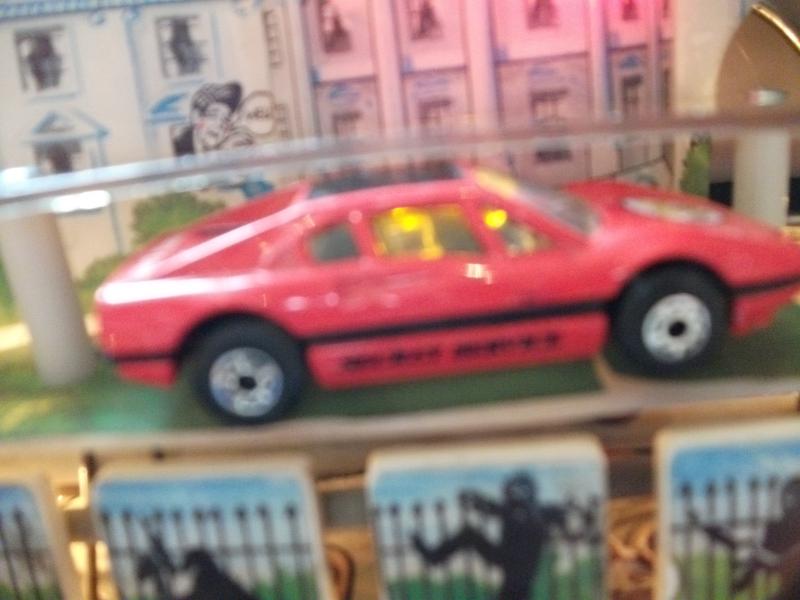

c'est quand même plus joli quand les feux stop de la voiture s'allument ainsi que le plafonnier de la voiture

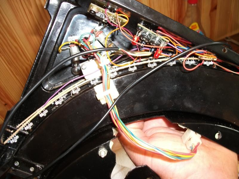

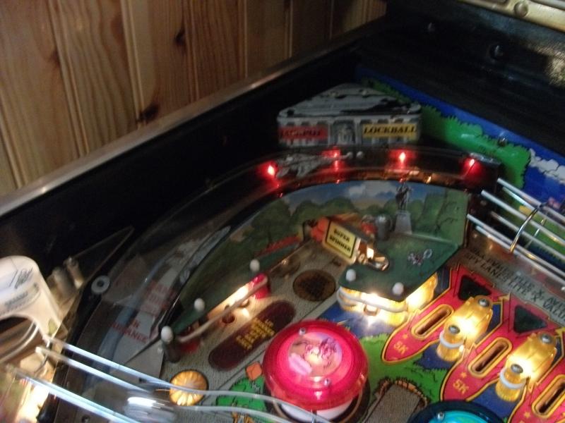

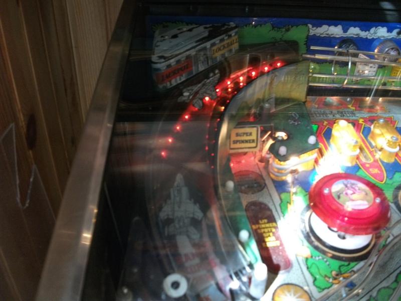

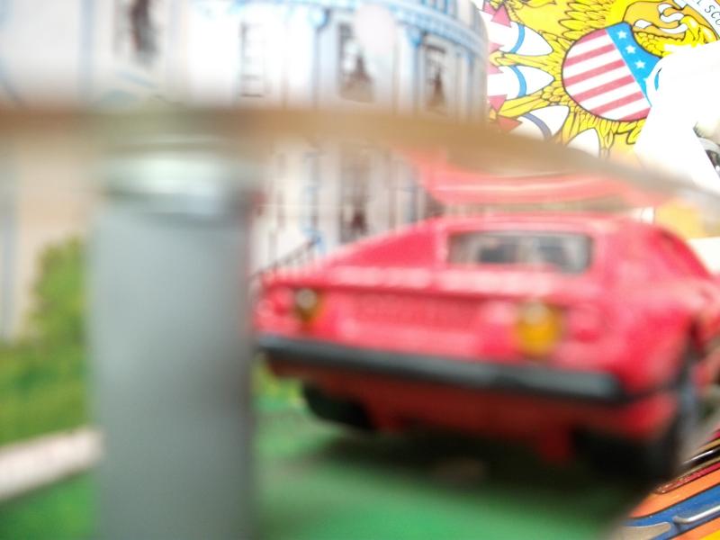

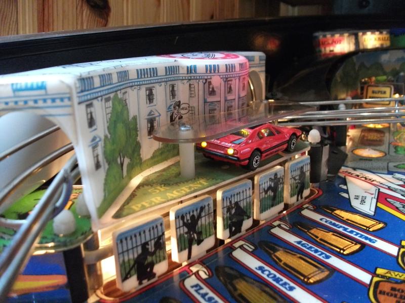

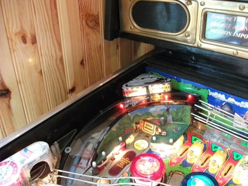

salue j'ai trouvé cette petite idée sympa pour éclairer la rampe lorsque la bille monte avec une temporisation de cinq secondes et un effet de clignotement sur les deux rampes de led ce sont des feux stop a led de voitures tout est monté en 12 V avec les clignotements au moment de la photo on a du mal à voir les deuxrampe de feu stop effet garanti lors de la montée de la bille

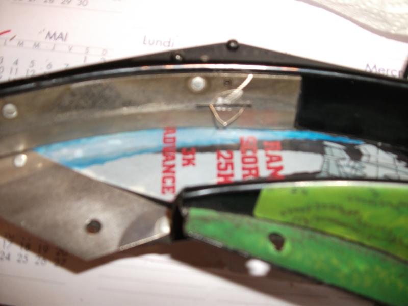

j'ai dû faire une découpe dans le bas de la rampe pour loger le contacteur, ce n'est pas irréversible il suffit de remplacer la petite rampe chromée pour remettre le flipper l'origine

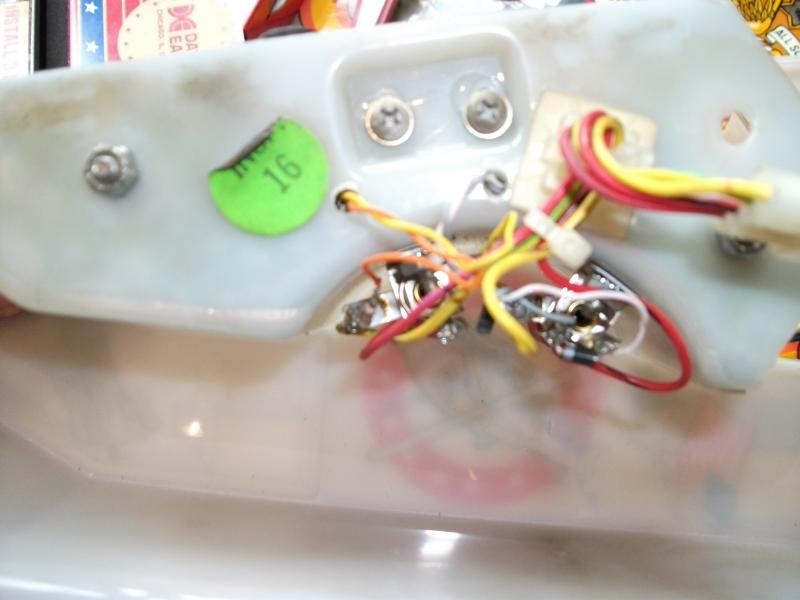

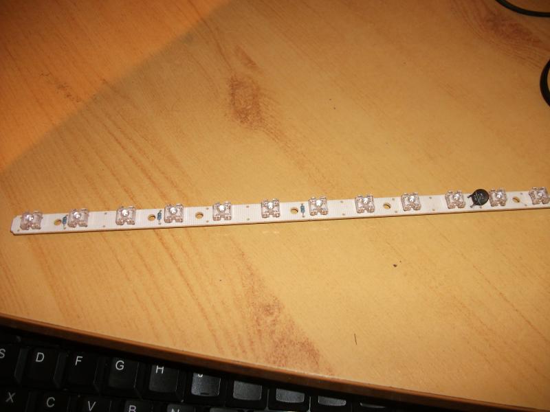

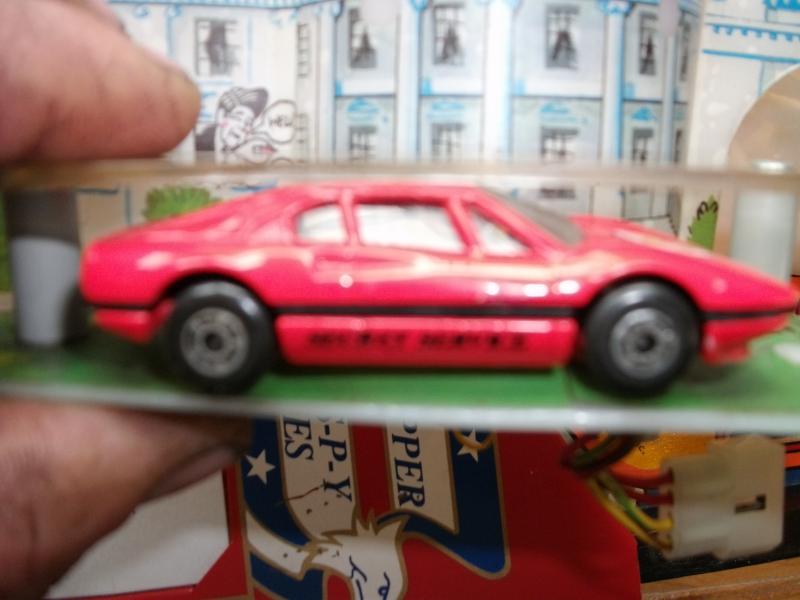

Pour le petit montage la recette un contacteurs de monnayeurs ,une temporisation de plafonniers livrés en quitte et une petite centrale clignotante toujours en quitte et deux rampes de stop a led ,ça c'est pour la rampe .pour la voiture deux grosses led pour le plafonnier et pour les feux stop de la voiture deux toutes petites et deux résistance de 220 Hom je me suis repiqué sur les deux ampoules clignotantes qui se trouvent dans la Maison-Blanche, une résistance pour deux led. Vromm et là je suis en train de voir pour monter un moteur d'essuie-glace sur le flipper droit et gauche pour pouvoir boire L'apéro tranquille :lol:

il est fréquent que ce genre de feu stop ne fonctionne plus suite à un mauvais contact à l'intérieur du feu moulé condensation vert-de-gris y a plus qu'à le casser pour récupérer la rampe rogntudju

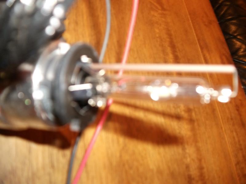

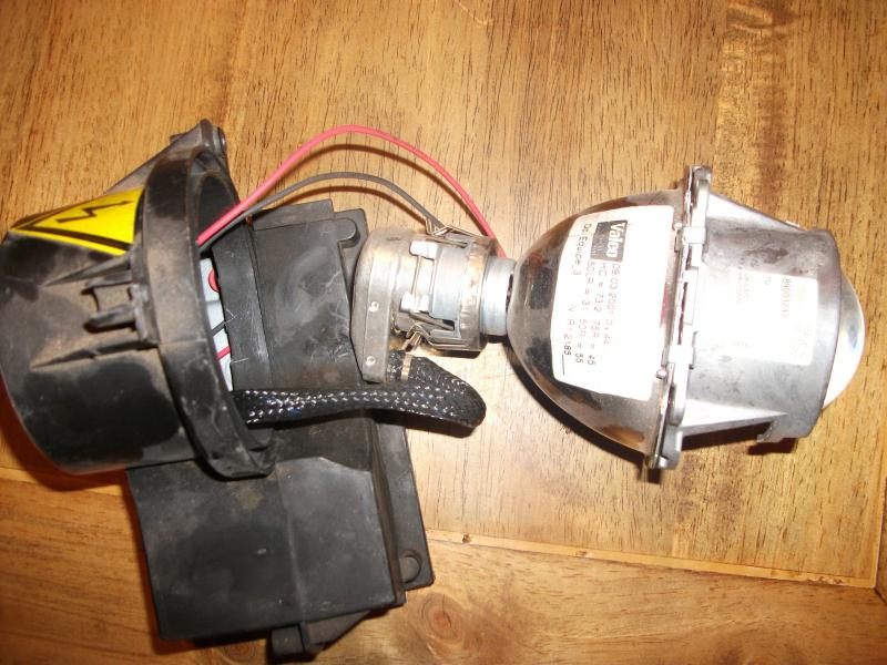

il est vrai que les nouveaux systèmes d'éclairage xénon avec ballasts coûtent un bras quand sa ne marche, plus je crois que là environ il en a pour 600 euros tu crois que ça rentrerait pour faire une lampe flash :lol:
