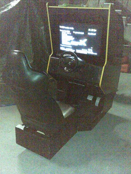

En plus de quelques flippers, une borne Out Run upright, sauvée de la casse comme j'ai pu et transformée de manière à recevoir des consoles, quelques semaines de boulot quand même... Un regret, dommage que le volant ne fonctionne qu'avec le jeu Out Run sur le support X-Box... (mais au moins, il fonctionne à merveille !). Il paraît que les volants PS2 acceptent tous les jeux, mais à l'époque, la PS2 ne proposait pas Out Run...

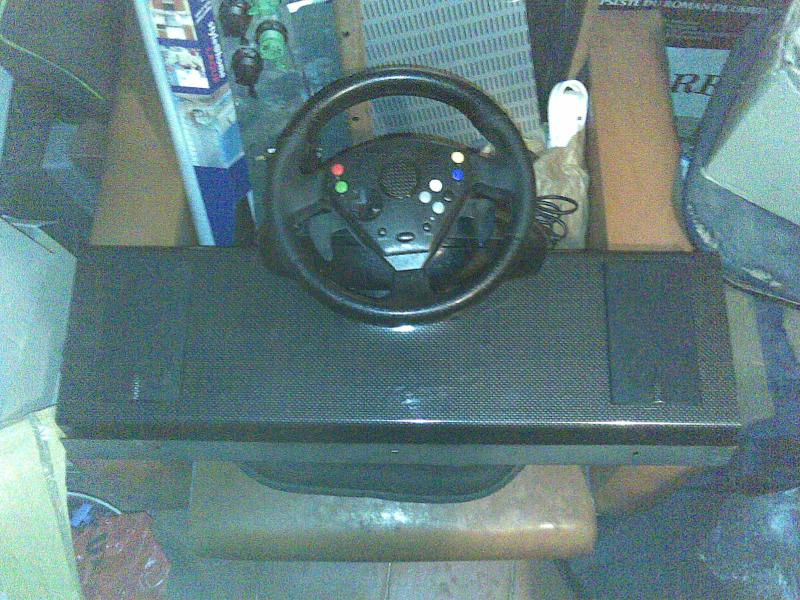

Oui, je les ai tous (rally, cicrcuits), mais le volant "Modéna 360", pas de bol, n'accepte que le jeu "Out Run"... ce que je ne savais pas avant de galérer à adapter le volant et les pédales... Pour faire bien, il me reste à adapter le shift high-low pour la version de 1986 (pour ne plus passer la vitesse "au bouton"...).

Je suis vert... j'en ai entendu parler mais j'avais ras le bol de mon adaptation, surtout le volant: l'ouvrir, couper des câbles, souder sur la carte, rallonger la colonne de direction pour traverser la borne, inventer un système de fixation solide, permuter des touches pour les vitesses manuelles, etc. En plus, je l'ai fait deux fois, les chats sont rentrés dans le jeu et ont dévoré les fils, d'où 1 er volant HS...

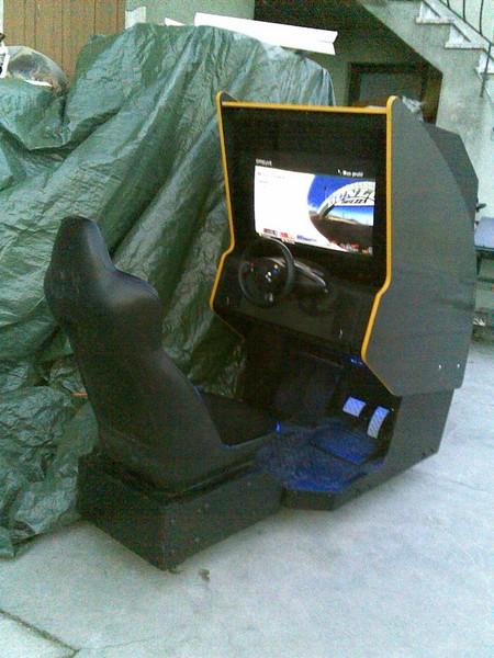

Super, ton installation ! Tu es parti de rien avec des plans ?
non ces en fait une caise de final lap que j'ais recuperer vide , side abimé , siege mort .
j'ais mis un tube 16/9 70cm une xbox1 , volant et pedalier,un siege namco de recup , un kit son 2.1 avec doublage des haut parleur dans la tete du siege et doublage du boomer sous le siege
la caise a eté repeinte en noir et les sides et panel sont en venilia imitation carbone ca rend bien, un petit neon " tuning " bleu pour eclairer les pedaliers a eté rajouté ,aussi
ca fait une borne assez sympa, qui plait beaucoup.

Ah ok ! Moi, j'ai ouvert le pédalier, percé le socle, passé des vis au travers du plancher Out Run et refermé le boîtier pédalier. Sur la photo, on voit les trous. J'ai mis des bouchons caoutchouc pour boucher, très propre.
